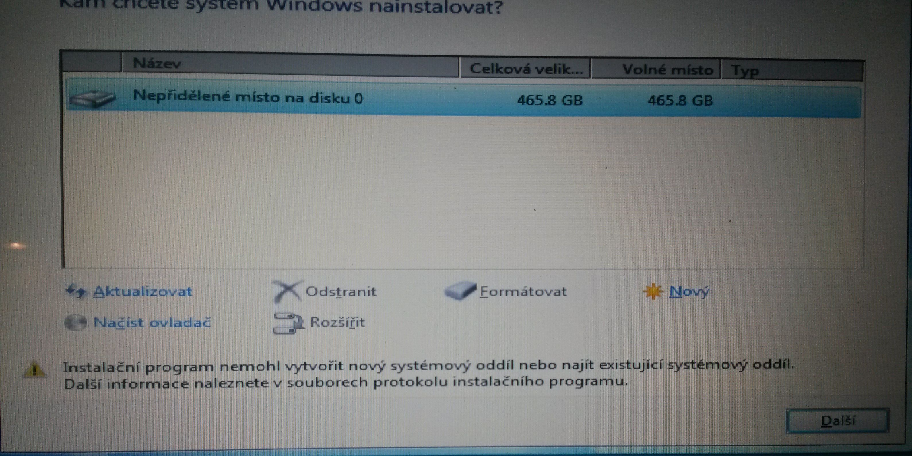

Teď mi to ukazuje jen jeden disk
nevím proč, asi jak jsem je vynadaval a opět dával zpět?
Nebo to může být tím, že chci instalovat WIN64 když poslední omylem nainstalovaný systém byl32?

Re: Nejde mi nainstalovat windows servs pack 1
To je mi jasne ze za 2 minuty jsi neudelal to co jsem chtel, ale trefil ses naprosto presne
Zkontroluj jestli jsou oba disky vraceny zpet na sve misto a neni nekde neco ohnuteho nebo spatne zastrceneho.
BIOS pise ze je tam jen 1 disk, takze problem bude s cislem 2.

Tak super zpráva.
Instalace probíhá a je již po 1. automatickém restartu (pokud by nedoběhla do konce, takhle daleko jsme se zatím nedostali)
Problém tedy asi byl s čím? S tím že tam nebyl ten boot2 harddisk?
Ohledně Intel Virtualization technology si myslím, že to ještě dnes bylo na ENABLED, ale že jsem to zkoušel na DISABLED a nedal jsem to zpět, takže tady asi chyba nebyla
Teď ale co dělat, pokud windows doběhnou, mám zase vyšroubovat plechový kryt a trochu pohýbat těmi DISKY, když se mi zobrazuje jen jeden?
Musel bych pak instalaci windows dělat znovu?
DIsk 1 tam je, takze instalujes na ten spravny disk.
Disk 2 z nejakeho duvodu enni videt.
Po instalaci bde jeste potreba doinstalovat vsechny ovaladace a obslusne programy od vyrobce.

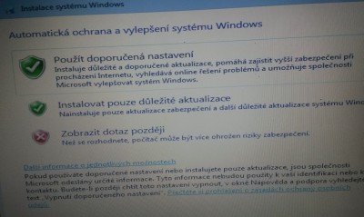

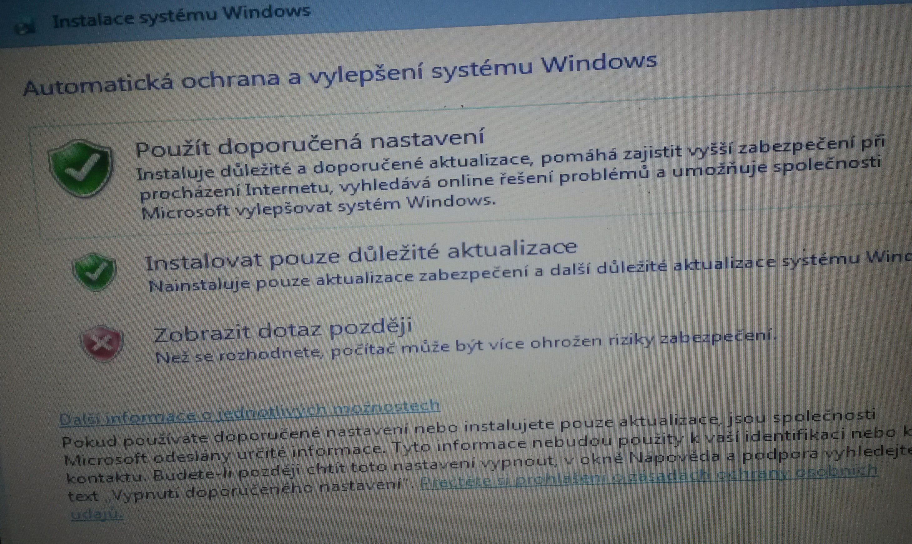

Ano, ale měl jsem dva disky x 450GB , teď je tam jen jeden, ale uvnitř jsou dva, asi jsem jej špatně dal zpět?
mám dát normální instalaci s tím doporučením, viz foto?
Doporucene nastaveni.
