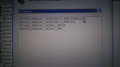

zeus píše:Po dvojkliku na vykricnik to vypise, proc to nejde. Najdes tam i ID hardware.
A jeste uved presny model (abcd-efg) notebooku.
Stale nic, tak napovim obrazky...
HW ID
Obrázek
Lenovo
Obrázek

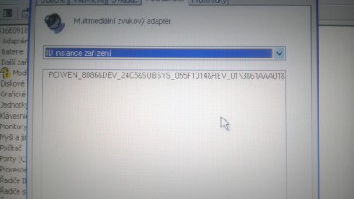

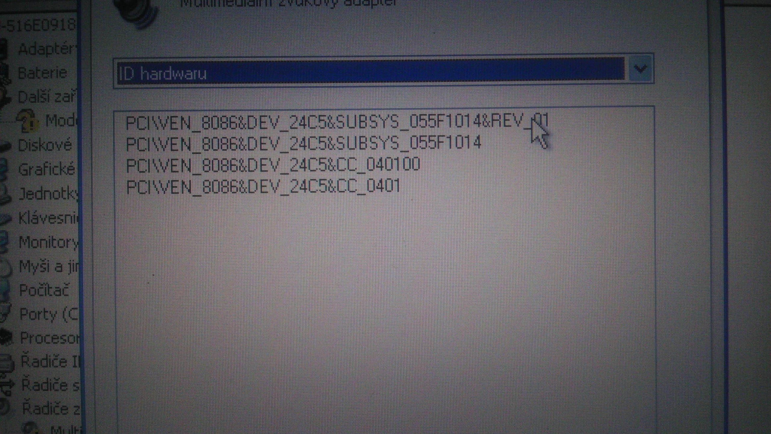

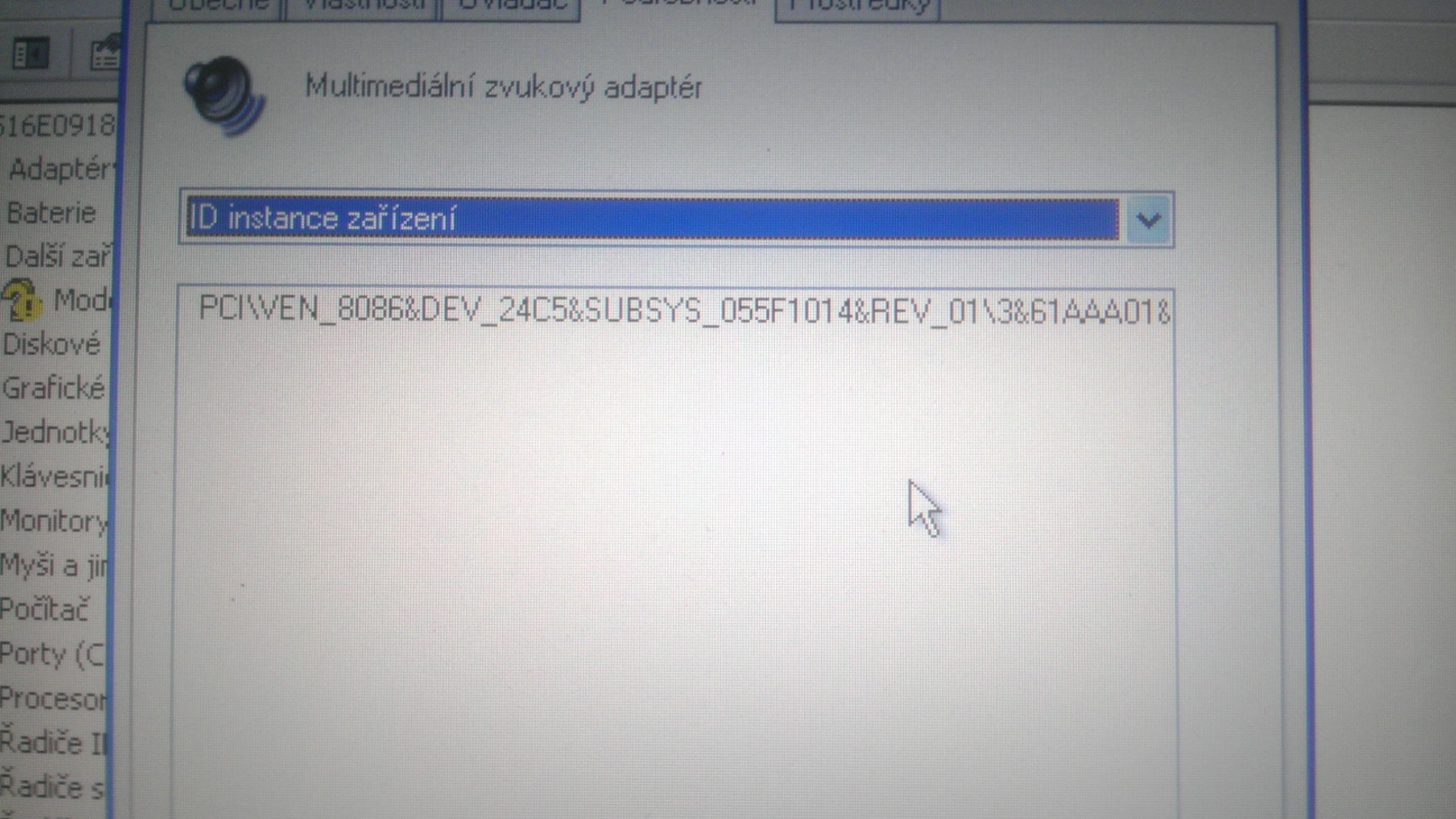

Zde je ID
tady je to ID
ID

Re: Ovladače zvuku IBM ThinkPad R50e
Příspěvekod zeus » 28 kvě 2013 16:31
Pak je to spravny ovladac, zkus ho instalovat rucne (ten exac od IBM je prevleceny zip archiv, z nej vybal Smaxwdm\W2k_xp).
