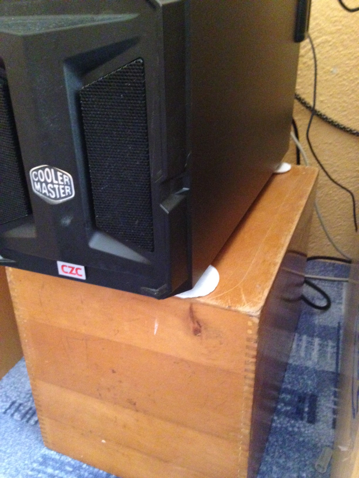

pc mi stojí na této bedně a podložil jsem ho vatovými tampony (viz foto)... nechci ho cpát na koberec (už jenom kvůli spodnímu větráku zdroje)... co by jsi poradil jako ideální podložku mezi bednou a nožkami skříně? teď to celkem hučí a když PC zvednu je slyšet rozdíl
PS: skříň je dutá (nebo ji mám vyhodit a vyměnit za něco jiné?)

K Tvé další otázce: Ty tamponky jsou podle mě k ničemu - jsou moc tenké. Možná, že od provozu PC Ti rezonuje právě ta dřevěná bedna, na které PC stojí - souviset to bude určitě a nenapadá mě honem nic jiného, než na tu bednu dát kus alespoň cca 1cm tlusté polotvrdé gumy, ale netvrdím s jistotou, že to výrazně pomůže. Nezbývá než zkoušet, obecně musíš dát mezi PC a tu dřevěnou bednu nějakou vrstvu nějakého materiálu, který zamezí přenosu vibrací z provozu PC na tu bednu. Když to nepomůže, tak pak snad asi zkusit jinou skříň, ale to by už Ti musel poradit někdo jiný.
Edit: Pokud máš jiný "podstavec" kde nebude hrozit nebezpečí vibrací, lze jen doporučit.

právě jiný podstavec nemám a toto je vše, co jsem našel... zkusím tam dát nějakou gumu :-) dík
PS: nebude se ta guma rozehřívat nějak? zespodu vyfukuje zdroj

Příspěvekod wattmetr » 09 čer 2014 19:00
Jestli se nepletu, tak zdroj zespodu saje :P

Příspěvekod beather » 09 čer 2014 19:12
taky pravda... polystyren by myslíš pomohl?

Jestli je ten pocitac tezkej, tak se ten polystyren akorat tak praskne. Krome toho se muzou casti polystyrenu rozdrolit a zdroj to muze vcucnout, coz by nebylo moc dobre.

Příspěvekod beather » 09 čer 2014 19:19
nedají se někde koupit nějaké podložky?

Podložka od Oxxida jsou pro daný účel nevhodné, důvod je zřejmý z příspěvků ve vláknu. No a ta cena :shock: :shock: :shock:
