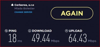

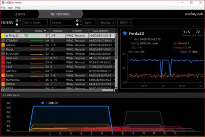

Do vzduchu nemluvíš, ale vybíráš si jen to co chceš. Jak vypadá screen z inSSIDer nebo rychlosti?
