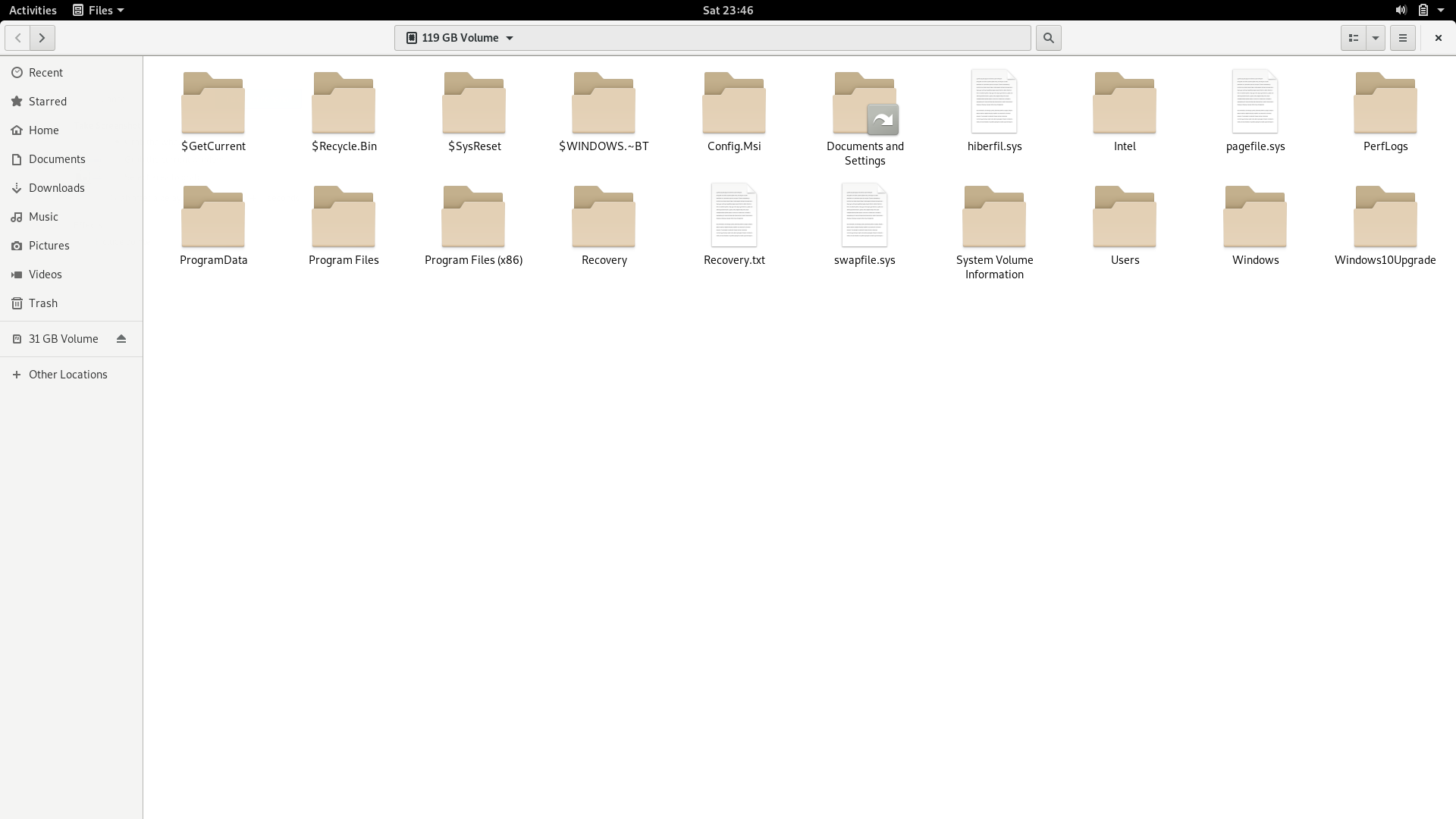

Jestli oddil pro obnovu neni smazany, tak tam mas perfektni image OS od vyrobce.
Obnov to na systemovou partition a problem vyresen.
Jak vypada datova struktura ?
Nehoda se muze stat kdykoliv. Treba by se mohlo nahodou stat, ze ten notebook
nahodne upadne a pak ho jeste ciste nahodne nekdo rozslapne a rozkope.

No nejsem si jisty jestli je tam image OS od vyrobce. Z vyroby tam ten M2 disk nebyl - tudiz bud nekdo klonoval a nebo delal cistou instalaci. A mas na mysli datovou strukturu toho recovery oddilu?

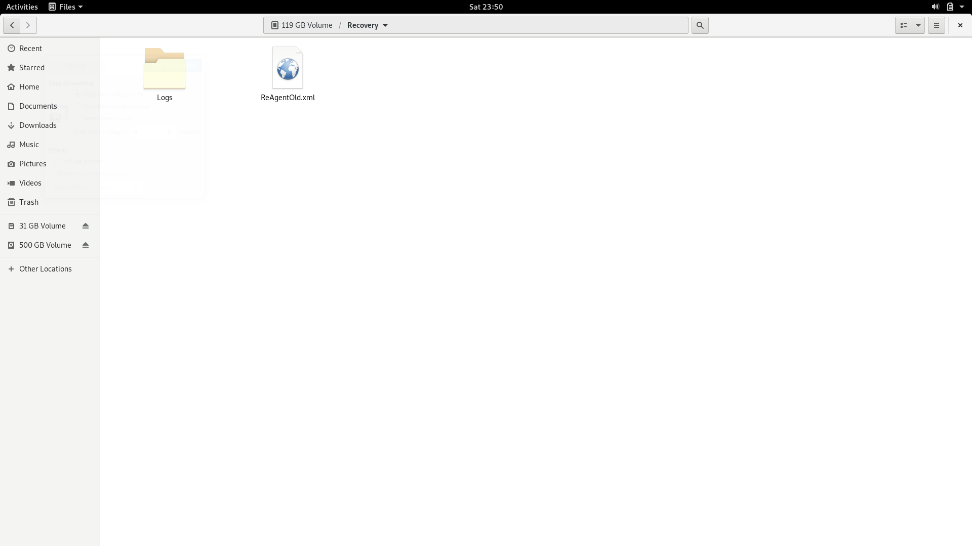

Presne tak - co je na tom recovery oddilu.
Treba screenshot z tej Fedory.

Okay tady screen kompletniho puvodniho systemoveho disku + recovery oddilu.

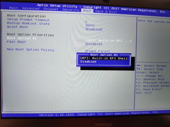

Takže, situace se má nyní takto. Zapojil jsem M2 disk do jiného PC, dal na něj instalovat Windows (vše proběhlo v pořádku). Při prvním restartu jsem PC vypnul, disk vytáhnul a vrátil do notebooku s tím že z něj nabootuju a budu pokračovat v instalaci Windows. Problém však je že BIOS nyní disk vůbec nevidí.
Lenovo ThinkPad T480 | Intel Core i5-8250U | 8GB RAM DDR4 | Intel UHD Graphics | 256GB SSD
Dell Inspiron 15 7560 | Intel i5-7200U | nVidia GeForce 940MX | RAM 8GB DDR4 2400 MHz | 256GB SSD
Xiaomi Mi 8 | Snapdragon 845 | 6/128 GB
Petrfoo
Příspěvky: 723
Registrován: srpen 17
Re: Instalace Win 10 skončí s chybou 0x8007025D
Příspěvekod Petrfoo » 07 led 2019 14:24

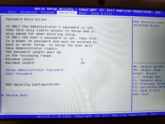

Tak ještě změna - BIOS nějakým způsobem disk vidí (v záložce Security), ale stále jej nenabízí v boot options.
Příspěvky: 55049
Příspěvekod petr22 » 07 led 2019 14:29
Nenainstaloval jsi to nahoodu jako MBR a ne jako UEFI ?
Jestli to nepodporuje EFI boot, tak se to nezobrazuje, protoze deska MBR boot neumi.
