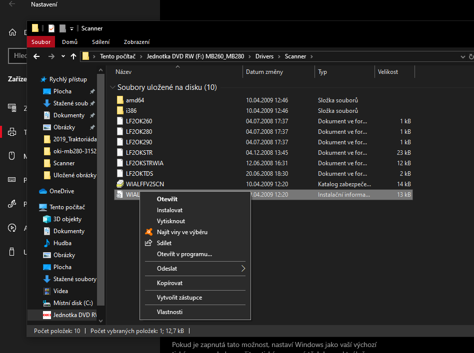

richchie píše:To by neměl být problém.Co jsem koukal tak by měl mít podporu až po vistu.Odinstaluj ovladač+dočistit zbytky starého.Dej placku do mechaniky a až nabídne instal tak zrušit.Otevři v pc (ne hw),ale-tento počítač mechanika,2x klik a na instalční soubor pravým myšítkem-odstranit potíže s kompabilitou.Při instalu kompatibilita s windows vista.
Pak kontrola v ovládacích panelech-zařízení a tiskárny jestli je tiskárna dobře nainstalovaná.
Omlouvám se za pozdější odpověď, neměla jsem teď čas.
Ovladače a SW jsem odinstalovala a zkusila to dále dle tvé rady, ale nemám v nabídce "Odstranit potíže s kompatibilitou".

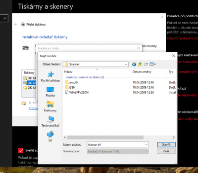

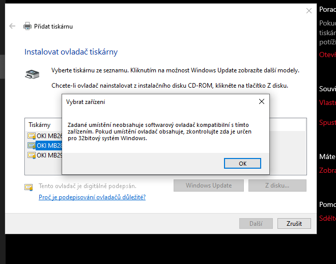

No, zkusila jsem ještě přidat tiskárnu/skener ručně. Ovladače pro tiskárnu se mi normálně načetly, pro skener mi to vyhodilo tuto hlášku:

mirekol píše:Tak ještě jeden pokus.
Zde https://my.okidata.com/dsdownWeb.nsf/dr ... enDocument stáhni ovladač. Po stažení ho pomocí nějakého pakovacího programu (7-Zip, WinRar, WinZip,..) rozbal do složky. Po kliknutí (na stánce s ovladačem) na "Download & Installation Help" se dostaneš sem: https://my.okidata.com/ProductPictures. ... d?OpenForm Instaluj podle návodu pro Windows 8. Mohlo by to zafungovat (odzkoušené to nemám, protože nemám tu tiskárnu).
Companion Suite Pro mám taky přímo na instalačním disku, nainstaluje se při kompletní instalaci a nevšimla jsem se ničeho, že by s čímkoliv něco prováděl :-( Můžu to zkusit ještě takhle, ale myslím si, že to taky nebude mít žádný úspěch... :-(

Tak máš ještě dvě možnosti-zkus vybrat vyšší model tiskárny a nech stáhnout ovladač z netu nebo vyzkoušej v ovládacích panelech druhou možnost a to přidat zařízení.
