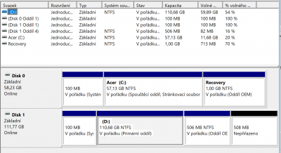

klikneš na "tento počítač" pravým, vlastnosti ...v okně na pravé straně je ochrana systému ... tam pak jsou disky a u nich "ochrana vypnuto, zapnuto ... pokud je vypnuta, zapnout ... vypadá to na tom druhém disku, že bylo něco smazáno (nepřiřazené místo) oddíl s body obnovy tam nevidět ... no zkus

Oba disky mají ochranu zapnutou. Ty 4 oddíly na tom disku jsou takhle od začátku, na to jsem koukal po instalaci Win.
