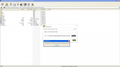

Kdepak překlep...opravdu se jedná o soubor 5,9 gb...měla by to být právě celá instalace systému...ale i když jsem to stáhla znovu, hlásí to zase že to nen platný iso...screen vložím...

print screen

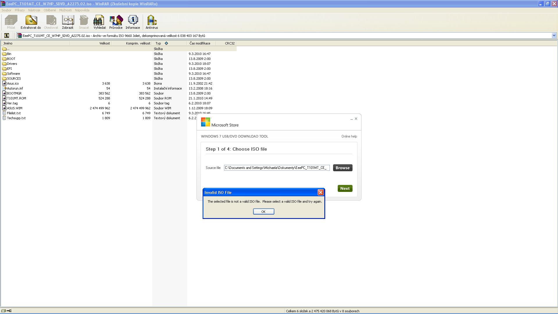

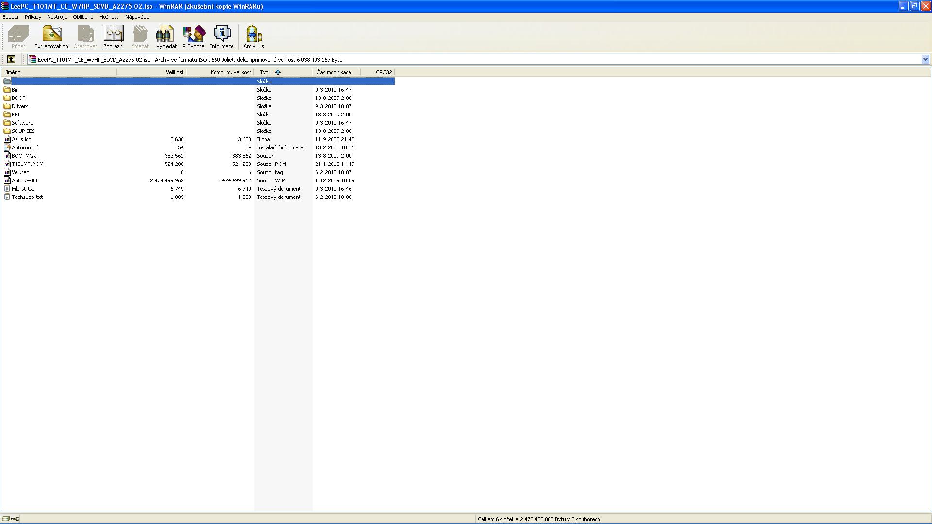

ještě přikládám creen jak vypadá ta hláška...

A je nějaký rozumný důvod, proč to MUSÍŠ dělat přes tento program? Vem prázdný HDD a podle tohoto návodu z něj udělej HHD s možností bootu. Nahraj tam jen iso a nainstaluj. Podle mě tomu programu vadí třeba velikost nebo něco. Než se pídit po tom, co to je, tak zkus taky JINÝ způsob.
Edit: u toho postupu mechaniku nepotřebuješ, místo toho kopírování jak je tam popsáno hodíš to iso na hdd normálně kopírováním.

Tomu programu vadí to, že to není originální verze RTM instalačního média, ale obyčejná OEMka od Asusu.

Ano, přesně tak. Nacpat zaváděcí kódy na flešku, pak vyextrahovat soubory z toho ISO na flešku a musí to jet.
Pokud použiješ diskpart podle návodu výše, zapíše na disk jak MBR kód, tak VBR kód a pak už to jen stačí překopírovat soubory.
