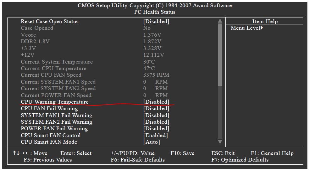

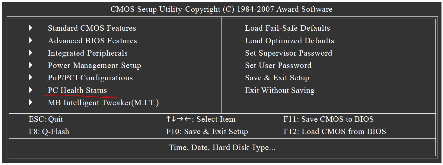

Příspěvekod Martab » 18 zář 2012 19:39
Martab píše:...Tak v BIOSu to máš takto
CPU Warning Temperature
Sets the warning threshold for CPU temperature. When CPU temperature exceeds the threshold,
BIOS will emit warning sound. Options are: Disabled (default), 60oC/140oF, 70oC/158oF, 80oC/
176oF, 90oC/194oF.
V Biosu si najedeš na tuto stránku (hned první co se ti zobrazí).
A tam šipkou dolů najedeš na to podtržené pak zmáčkneš ENTER
pak se ti otevře
a tam zas šipkama najedeš na to podtržené a nastavíš to na 80°C (třeba prostě to nejvyší co tam pude). Pak zmáčkneš F10 a potvrdíš (zmáškneš Y nebo odklikneš YES).

Vždyť máš obrázky jako ze slabikáře. CPU Warning .... tam dáš enabled a vybereš teplotu kdy to má dát signál. Potom to uložíš - F10.
Máš v PC ten pípák. Pokud se přehřívá CPU tak to někdy houká hó - ří !
