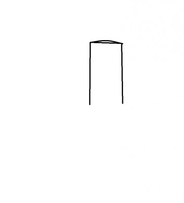

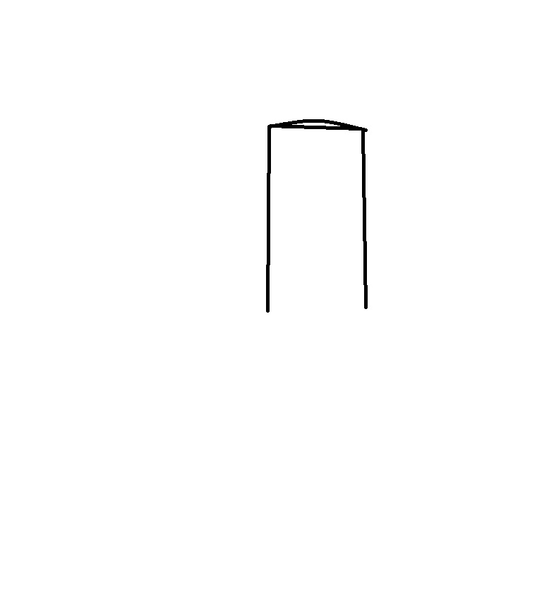

Vše mám nejnovější. Kondík jeden u USBčka vypadá takto:
Jinak ostatní ok.
--- Doplnění předchozího příspěvku (16 Úno 2013 11:32) ---
elektrolyt z něho nevytýká

Myslím, že tě nic jiného nepomůže, než to udělat vylučovací metodou... Pomalu zkoušet dávat jiné komponenty. Zkusit dát jinou RAM, nebo pokud máš dvě, tak je zkusit po jedné, jiný PSU, jiný HDD, atd... Až dojdeš na vadnou komponentu. Stejně bych to ale typoval na vadnou základní desku, která dostala po výpadku el. energie pecku. Není to sice moc profesionální rada a asi ani ne moc dobrá rada. Ale myslím, že tě nic jiného ti nezbývá. :-( Jinou metodou se k závěru asi v tomto případě nedostaneš.

Tak se tu zase vracím.Kdybych chtěl vyměnit ten nafouknutý kondík,tak budu muset vyndat i prosecor s chladičem? Ten kondík je uplne jinde,jen tak se ptam

Znáš alespoň vůbec nějaké základy o letování? Musíš vyndat samozřejmě celou základní desku. A silně pochybuji, že to zvládneš bez sundání chladiče na procesoru. V tom snad není problém, ne? To by se ti to asi hodně špatně letovalo. Doporučuji to však letovat mikropájkou. S normální pájkou bys mohl také nadělat více škody, než užitku... Nehledě na to, že bys mohl základní desku poškodit napětím na konci smyčky.

Jo znám, dokonce je elektrotechnika můj koníček :-) Ten kondík je na opačné straně úplně od chladiče,takže místa mám dost. Mikropájku mám. Nechtěl jsem sundávat chladič pač nemám pastu.

Jsem myslel jestli se může vyměnovat kondenzátor když je v patici CPU,abych ho něak nepoškodil, ale stejně si myslím že ta deska už má nejlepší léta zasebou
