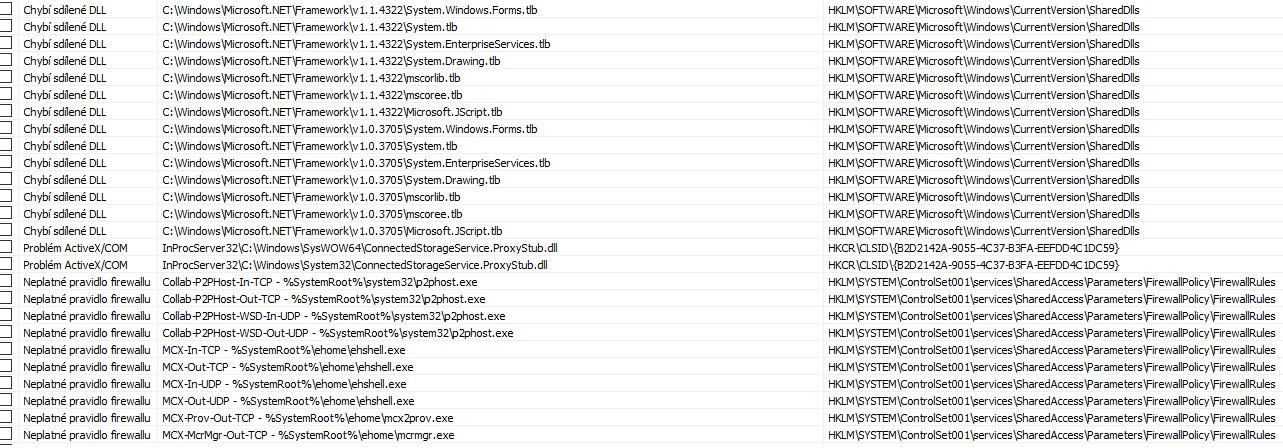

Ano mam aknivované origwindows 10
i když to nepoužívám zkusil jsem v vccealneru najít chyby v registrech a(zatím nevyčistil)
ckleaner
