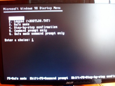

Jestli jsi ještě nic neinstalovala, spusť počítač, mačkej F8, až se zobrazí spouštěcí nabídka, vyber Nerestartovat počítač v případě selhání systému a pak mi vyfoť BSOD, kterou uvidíš.

Re: Windows nenabíhá (pravděpodobný problém s biosem)
Já jsem opravdu vděčná za každou radu, která mi pomůže - buď PC zprovoznit, nebo z něj holt alespoň získat veškerá ta data. Takže děkuju všem, kteří se mi snažíte pomoct.
Pokusím se teď PC znovu nastartovat a udělat co píše MiliNess, pokud by pomohlo a do PC jsem se normálně přihlásila, byla by nejlepší varianta. Pokud by nešlo, pak bych asi vyzkoušela ten postup co mi radí MrVoltz - je pravda, že fyzicky vyndat disk a z něho pak data přetahat, můžu pak jako poslední možnost. Jen se ale bojím, abych to zvládla (jak píše D1amond ohledně toho ´bootování´a nastavení v biosu). Pokud by ani tohle nepomohlo, tak už by mi opravdu zbyla jen ta možnost disk fyzicky vyndat a buď, jak mi radí Kasper - přes box, nebo D1amond přes tu redukci. Je pravdou, že pokud by ale vyšel některý pokus ´oživit´ PC, nemusela bych zbytečně kupovat ty věci k přetažení dat. Už takhle mě to stálo dost a v podstatě jsem tam, kde jsem byla.. ,o(

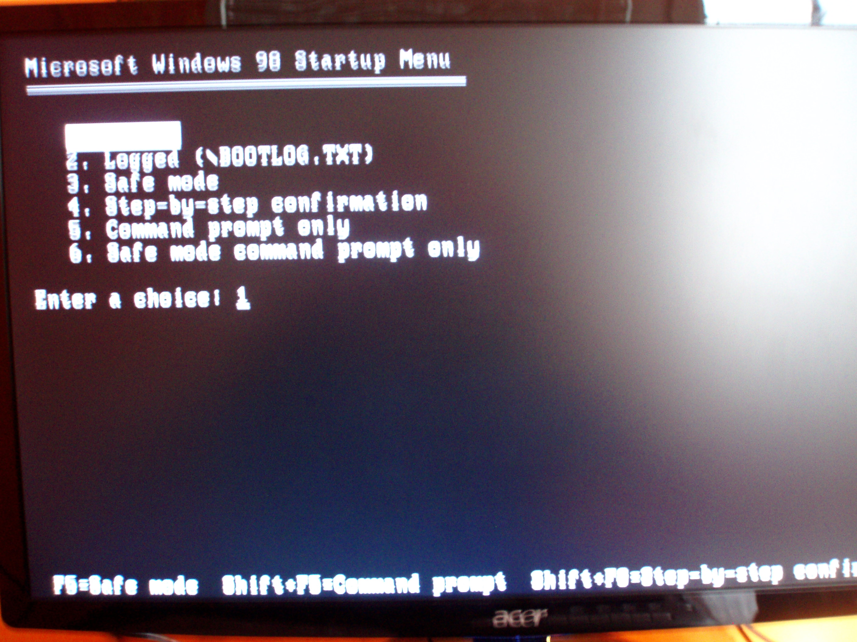

...tak nevím, jestli jsem udělala správně, ale po spuštění jsem mačkala F8, ale zobrazila se mi tahle nabídka. ´Neresetovat počítač v případě selhání systému´ mi to nenabízí... Mám se z téhle obrazovky ještě dostat někam jinam ??
Hm DOS7, tak to radsi u brachy vypal to liveCD s linuxem.
