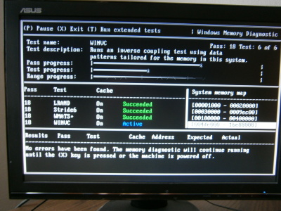

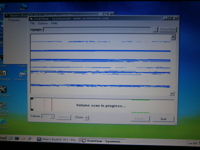

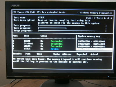

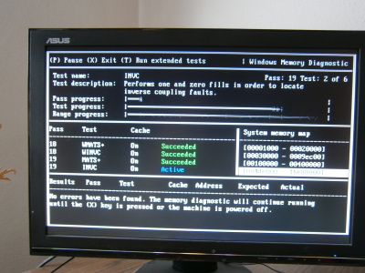

Příspěvekod maloselo » 04 led 2013 13:07

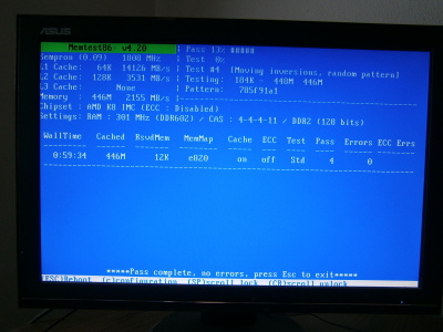

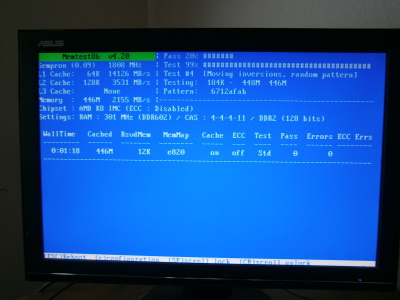

zde máte fota průběhů testů: http://uloz.to/xz6QhJu/foto-test-ram-atd-rar
Test RAM zřejmě proběhl úspěšně, ale test HDD se nějak nedařil. Podařilo se mi spustit jen nějaký SCAN.

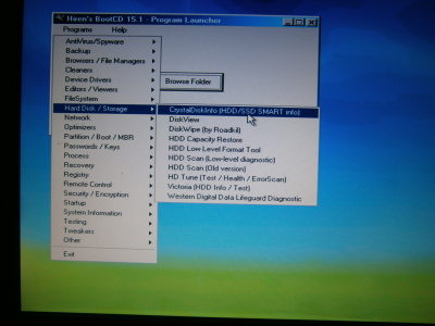

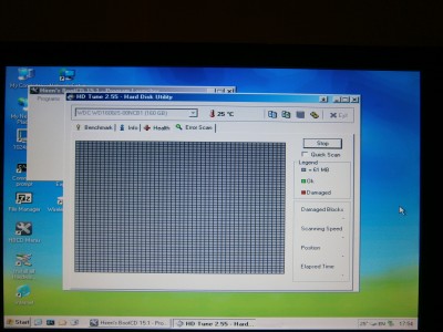

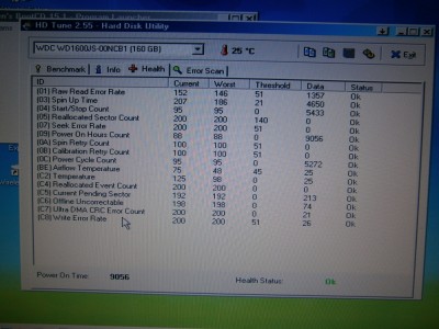

Na HBCD je i HD Tune. Udělej v něm Error Scan a hoď sem i screen záložky Health.

Příspěvekod maloselo » 04 led 2013 18:54
HDD je asi na odpis. Zdraví na 15% uvedl.

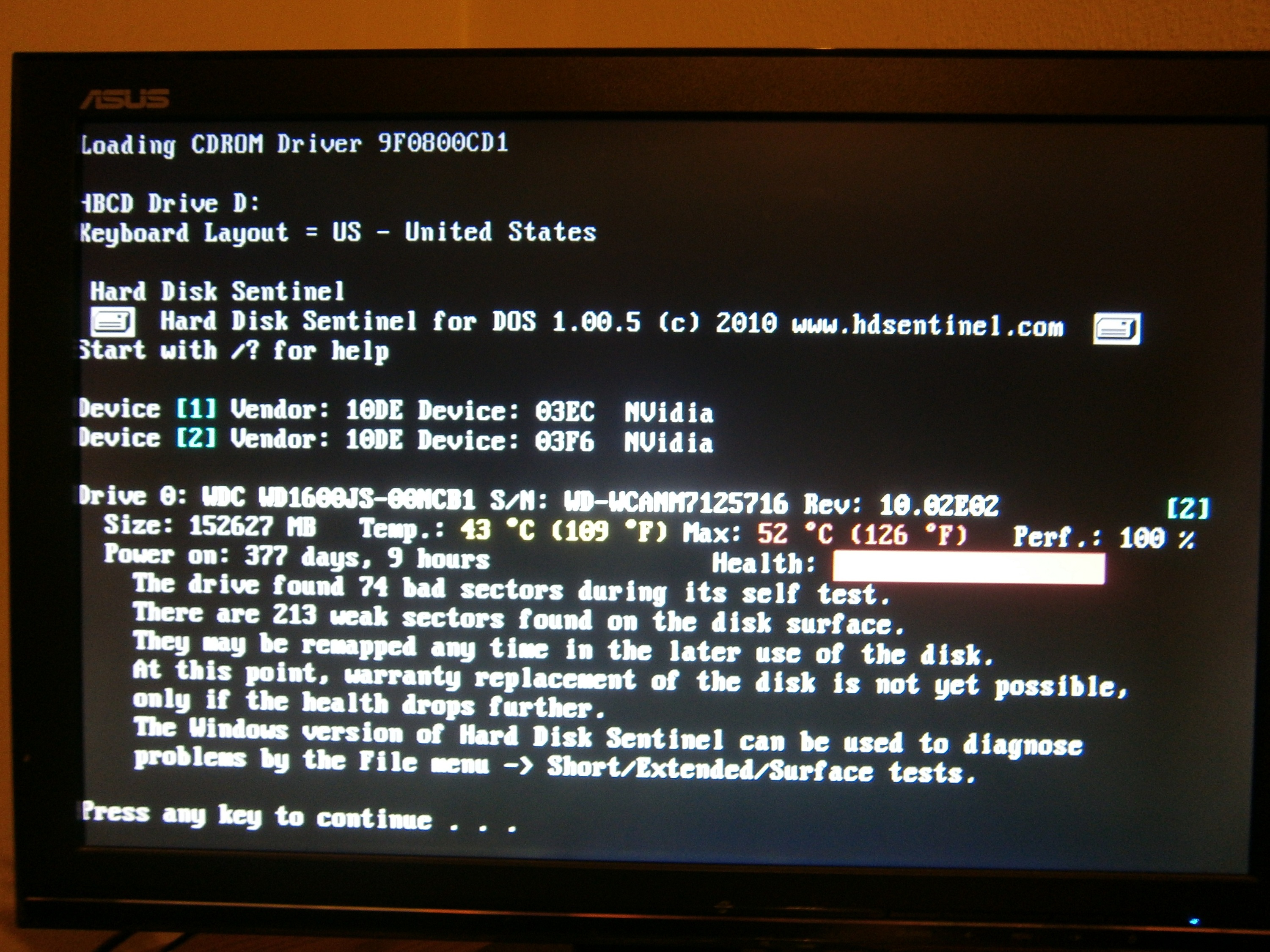

Zde se mi podařilo dostat přes dos před boot CD a spustil jsem test zde. Vykonal se během pár vteřin. V tom nečitelném políčku vedle HEALTH je 15% => usuzuji z toho že HDD je v háji?
Spuštěno déle než 45 minut a nic se nedělo, akorát ke konci stoupla teplota na 38°C

Příspěvekod MiliNess » 04 led 2013 19:26
To rozhodně. Viz. poslední čtyři SMART atributy
