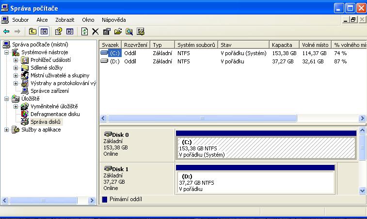

Dej sem screen ze Správy disků.

Tento počítač - Spravovat - Správa disků

Dej sem ten screen, uvidíme zda tam ten oddíl je.

Jestli ten někdo odstranil oddíly a pak zformátoval tak tam ta záloha Win není.Je to poznat na začátku instalace Win oddíl cca.15GB
