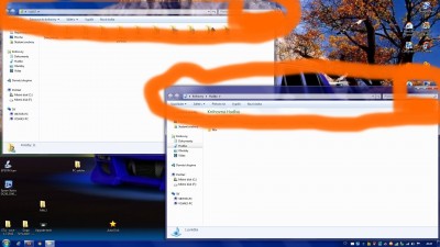

Dobrý den mam takový problém když např. píšu tak my to za chvilku jako vyskočí ze psaní a musim kliknout znova abych mohl psát dál. Nevím jak to popsat tak to aspoň zkusím, ted třeba jak píšu tuhle zprávu tak my občas vyskočí psaní a musim kliknout znova do textu abych mohl pokračovat, protože psát nejde vyskočíto a potom když mačkám něco na klávesnici takto vydává zvuky takového cinkání, a když to vyskočí tak jak je nahoře ta lišta na zavření okna, maximalizování, minimalizování tak mam barvu okna nastavenou na modrou s průhledností okna ale jak to vyskočí tak ta barva okna zesvětlá něco jako když máte otevřené třeba naky okno např. s obrázky a kliknete na plochu tak to v okne zesvětlá. Tak jsem přeinstaloval PC ale jak jsem počítač pročistil ccleaner a tuneup pak jsem restartoval PC tak to začalo znova ale dřív my to tento problém nikdy nedělalo. Neni takové náké nastavení vtom TuneUp ?
Viz. obrázek ten jak je v levo tak to vždy přeskočí že jeto světlejší v pravo tak jeto na začátku a za chvíli to ze světlá a musim znova kliknout na to dané okno aby to s tmavlo(takle jsem to udělal já otevřel jsem 2okna a na jedno kliknul aby jeden byl tmavej a ten druhje pak zesvětlal ale jinak mam otevřené třeba jedno okno a ono to samo od sebe ze světlá po chvilce)

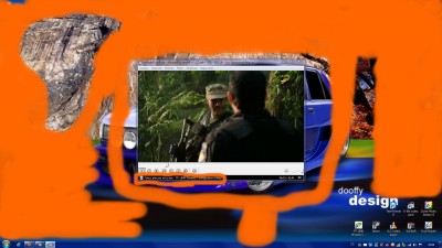

Když nato přídeš tak dej vědět. No a ještě když se třeba koukám na film (přes celou obrazovku) tak my to po chvilce zmenší obraz. A někdy to přestane dělat tu chybu a jede vše jak má :-) , a druhý den to třeba zase blbne nebo po restartu PC.
Asi jsem nato přišel asi to dělá USB wifi přijmač viz obrázek.
Nevíte jak to opravit ?
