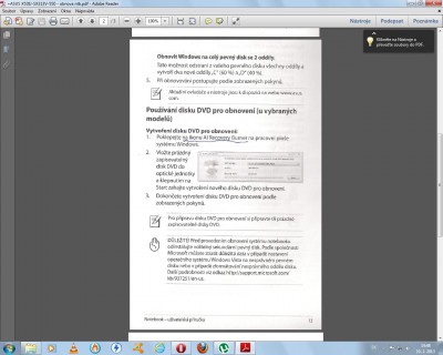

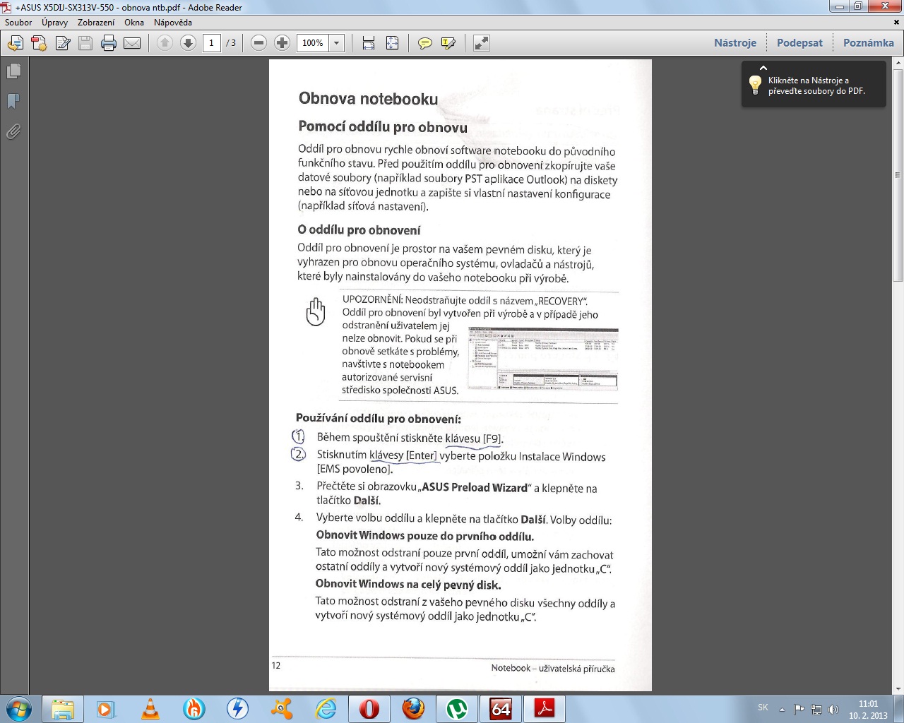

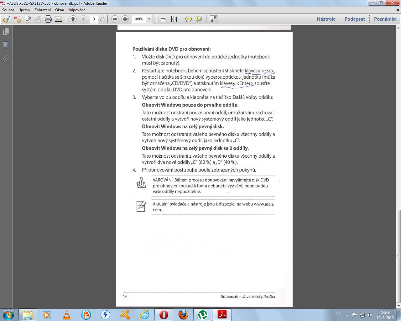

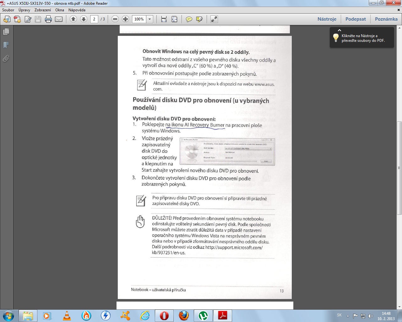

Ako tu už bolo spomenuté, ak bol ntb kúpený spolu s nainštalovaným Win. 7, mal by mať aj tú spomenutú recovery partíciu, cez ktorú sa dá ntb obnoviť do stavu, keď bol kúpený. Obnova do tohto stavu prebieha, keď behom spustenia ntb stiskneš tlačidlo na klávesnici (záleží od značky ntb, každý používa nejaké iné, napr. u Asusu sa stlačí klávesa F9). Ale bližší popis, čo a ako by si mal mať v manuále k ntb.
A ešte dodám, že pri tomto spôsobe obnovy systému, ani nepotrebuješ použiť key, čo máš na štítku, na spodu ntb, ten key už je zapísaný v tej obnove.
Toto platí pre Asus: (priložil som ešte aj - zálohu na DVD)
Naposledy upravil(a) moby1.1 dne 10 úno 2013 15:18, celkem upraveno 8 x.

Děkuji za tipy.S největší pravděpodobností to bude ASUS.Zálohu souborů má,to je jasný (chce vše smazat a nainstalovat čistý win7). Když bych dal "Obnovit windows na celý pevný disk" -nesmaže se na disku i ten recovery oddíl ?

Pro Asus:
Při restartu stiskněte klávesu F9 a dostanete se do nabídky Recovery menu
Dále postupujte dle pokynů v tomto menu
Pokud si nešťastnou náhodou či úmyslně zrušíte skrytou partition a nemáte vytvořeno CD/DVD recovery, poté je potřeba obrátit se na autorizované středisko. Služba je samozřejmě zpoplatněna.

Příspěvekod moby1.1 » 10 úno 2013 13:39
Takto:
1.Nemusíš mať obavu, pri obnovení ,Ti tú skrytú partíciu na obnovenie, nezmaže.
