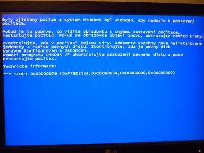

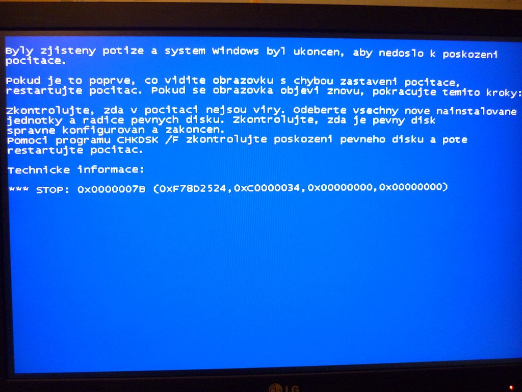

Zdravim, dlhsi cas mam problem so zamrzanim sytemu ked pomaha len restart, chel som preto reinstal win xp sp3, po nabootovani disku sa zacnu instalovat ovladace ale po cca pol min. naskoci modra obrazovka s touto hlaskou
http://img855.imageshack.us/img855/1566/obrazrm.jpg
Na vysvetlenie reinstal chem pretoze mi niekedy po 5 minutach niekedy po 2 hodinach zamrza pocitac, ked zamrzne vidno kontolku disku nepretrzite svietit
Neviete mi niekto aspon povedat ci to je problem sw alebo mi naozaj blbne nieco z hw, lenze keby napr blbne zdroj pochybujem ze by to vzdy zamrzlo cca po tej pol min. ...aj predtym to zamrzanie bolo po 5 min az po 4 hodinach napr.
Na http://support.microsoft.com/kb/324103/sk ma zaujala tato moznost (pripadne ta predtym co sa tyka ovladacov):
Problémy s hardvérom
Chybové hlásenie „Stop 0x0000007B“ sa môže zobraziť, ak sa vyskytne konflikt prostriedkov medzi zavádzacím radičom a iným radičom alebo medzi zariadeniami SCSI. Toto chybové hlásenie Stop sa môže zobraziť aj v prípade, ak nie je vykonaný preklad jednotky, alebo ak sa preklad jednotky zmenil. Ak chcete odstrániť tento problém, použite tento postup:
Ak sa vyskytne konflikt adries IRQ alebo vstupnovýstupných portov medzi zavádzacím radičom a iným radičom, systém Windows XP prestane reagovať (zablokuje sa) alebo sa zobrazí chybové hlásenie „Stop 0x0000007B“. Ak ste práve pridali nový hardvér, odstráňte ho alebo ho prekonfigurujte tak, aby nebol v konflikte s prostriedkami ostatných nainštalovaných radičov.
Ak sa vyskytne konflikt adries IRQ alebo vstupnovýstupných portov medzi zavádzacím radičom a iným radičom, systém Windows XP prestane reagovať (zablokuje sa)...
...toto by mohlo byt to moje "zamrzanie disku" (predpokladal som najskor ze je to problem diskom, ale testoval som ho a vyzera vporiadku, takisto procesor aj ramky, grafika by asi nesposobila zamrznutie vsetkeho= aj zvuku)
Nevedel by niekto poradit? neviem uz co s tym, neviem ani co znamena IRQ, SCSI z tej hlasky microsoftu. Mam starsiu zostavu s dual core AMD, doska evga nforce 590sli, grafika nvid 450gts, zdroj seasonic 500w, disk seagate 7200 ot 500gb.
zamrzanie systemu, neda sa ani reinstal xp

Re: zamrzanie systemu, neda sa ani reinstal xp
IRQ = interupt request.
V podstatě se jedná o HW záležitost. Zařízení (např. časovač, klávesnice atd.), pokud potřebuje, tak má možnost vyvolat přerušení - tzn. že procesor přestane s úlohou, na které pracuje a obslouží HW požadavek. Pak se vrátí k rozpracovanému úkolu. Pokud bys chtěl vědět víc, pak je to slušně popsáno např. zde: http://knihy.cpress.cz/irq-dma-a-io-pre ... itace.html
Wokna toto vše změnily a úplně přesný mechanismu přidělování IRQ a paměti různým zařízením mi není znám.
Co můžeš zkusit je odstranit všechna HW zařízení kromě grafiky a disku (integrované karty vypnout v BIOSu) a zkusit nainstalovat systém tak. Pokud máš SATA disk, zkusit jiný port, pokud ATA, pak pozor na MASTER/SLAVE switch a je-li na kšandě sám, měl by být zapojen na konci.
Dakujem obom za odpoved.
Blue Spirit, disk som testoval 2x cez program HdTune, nenaslo ziadne vadne sektory, takisto som to dal opravit cez ten prikaz Chkdsk, ked mi to zacalo zamrzat dal som testy na vir po restarte, naslo asi 5, potom uz ziadne. Teploty som mal v celom systeme vporiadku.
Len ja uz teraz nemozem nic testovat, dal som formatovat Ccko, cize uz nemam system, chcel by som to len preinstalovat, lenze to nejde. Aspon viem ze s tym nainstalovany win. nemal asi nic spolocne, jedine ze by sa nejaky virus dostal do biosu, co uz neviem ako otestovat.
Inak ked som spustil boot instalacky, naskocil ten inforiadok Instalacni program nacita soubory..... a myslim ze vpodstate vsetko sa nainstalovalo az nakoniec nabehol na mikrosekundu riadok Instalacni program spousti system Windows ..a hned na to cierna obrazovka a modra obr.
HD Tune není zrovna ono. No co se dá dělat. Zkus to tedy jak píše kolega.
Edit: Ještě otázka. Ta další chybová hláška po instalaci je stejná jako v prvním případě?
Pokud máš SATA, pak bys měl mít v Biosu nastavené IDE, anebo emulace IDE, nevím přesně, protože na Sata tam nesjou drivery.
Možná pomůže:
Pokud se nechcete zabývat žádnými složitostmi a jednoduše řečeno chcete s počítačem začít okamžitě pracovat, zvolte tuto cestu.
Vstupte do BIOSu vašeho PC.
Změňte položku „SATA Native Mode“ z hodnoty Enabled na Disabled. Tím vypnete některé pokročilé funkce řadiče, které ovšem nebrání instalaci Windows a normálnímu používání PC.
Nastartujte instalaci Windows XP z CD. Ta proběhne bez dožadování se ovladačů a vy se po jejím dokončení můžete věnovat své práci.
Dakujem, urcite to skusim, len bez tej klavesnice sa tam nedostanem
nemohlo mi odist nieco na doske? V tom zakladnom systeme som nevidel nijaku moznost na vypnutie tak som to vypol natvrdo .
To máš asi klávesnici USB? Pokud se nedostaneš do Biosu abys ji mohl zapnout, pak budeš asi muset použít klasiku do PS/2.
No nejak som to rozbehol, nastastie som nasiel ps2 klavesnicu, jedinu vec co som spravil bolo zresetovanie biosu
a uz modra obr s chybou nenaskocila.
