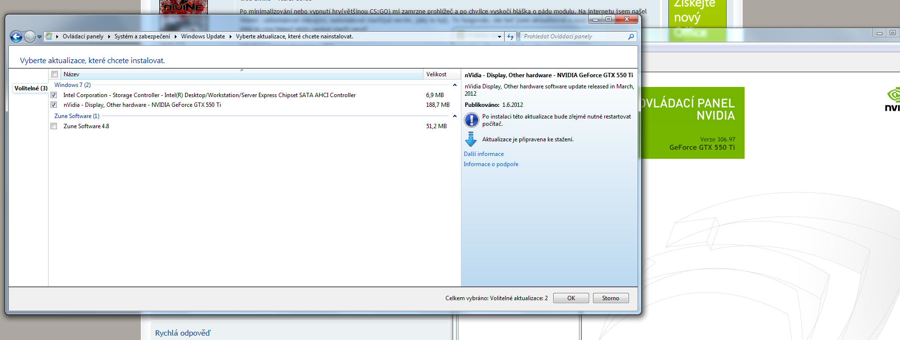

Teď mě napadlo : nejdou mi aktualizovat 2 aktualizace. U té grafiky to chápu, protože mám nejnovější ovladače. Ale co ta druhá aktualizace? Nemá na to vliv?

Je to ovladač úložiště od Intelu a na toto to nebude mít vliv. Máš to nějaký pochroumaný.

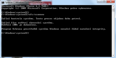

Spusť příkazový řádek jako správce (cmd.exe) a napiš tam příkaz sfc /scannow

Jdu na HiJackThis...
//Edit : Ještě by bylo dobré dodat, že jsem měl HDD s předinstalovaným systémem v servisu. Tam proběhla výměna s novým systémem. Asi po tydnu se mi začal sekat PC při hraní her. Občas jeden větší zásek. Pomohlo až vrácení systému do továrního systému s opravou.

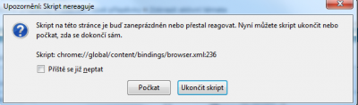

To padá proces plugin container.exe Firefoxu? Udělej mi screen s tou chybovou zprávou.
divine
Příspěvky: 2788
Registrován: červenec 12
Re: Neustálé padání zásuvného modulu Adobe Flash
Příspěvekod divine » 10 dub 2013 16:37
Občas to hodí tuhle chybu, občas jenom spadne zásuvný modul.
