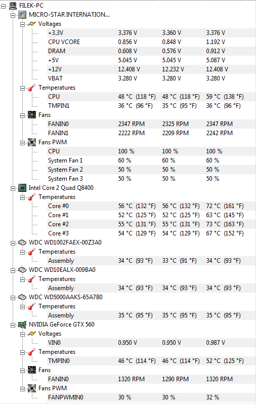

-až dojde ke snížení výkonu, udělej screen Správce úloh, záložky Výkon
-spusť HeavyLoad a Hardware Monitor. V HeavyLoad spusť zátěžový test, po 5 min udělej screen Hardware Monitoru a hoď ho sem.

Příspěvekod Fílek » 05 dub 2013 14:54
Vím, že má Tcase těch 71.4, ale extrémní překročení to zas neni, ne? Takhle se ty teploty drží i po např. hodinovém renderování, tak bych v tom neviděl moc problém.
Tohle je screen po 5min v heavyloadu.
Zatím od poslední instalace aktualizací ke zpomalení nedošlo, možná že to opravdu bylo tím.

Příspěvekod MiliNess » 05 dub 2013 21:20
Při téhle teplotě už ale dochází k softwarovému chlazení. Násobič a nápajecí napětí jdou dolů.

Příspěvekod Fílek » 06 dub 2013 23:10
Sledoval jsem to při zahřívání a napětí bylo pořád 1.186-1.192 a takt pořád 3199-3200.
