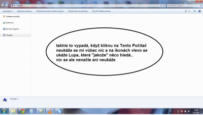

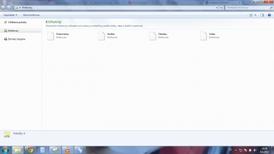

Dobrý den ,nedávno jsem zde psal ohledně problému s vysokou teplotou a pomalým načítáním souborů a ikon.
Na příčinu problému jsem nepřišel, ale zhruba po týdnu se vše samo od sebe zlepšilo. Teplota klesla o 20°C a ikony i soubory se začly načítat běžnou rychlostí.
Ale nyní se zase všechno vrátilo a jsem už bezradný, opravdu nevím čím to může být.
Jediné co si pamatuji je to, že předtím než všechny tyhle problémy začaly jsem instaloval program EdgeCam-studenstká verze a spolu s ním se mi NEUVĚŘITELNĚ dlouho instalovaly nějaké SQL servery a podobně, ale nic takového jsem už instalovat nechtěl. Vše jsem později zase odinstaloval, ale nic nepomohlo a bod obnovení nejde nastavit do doby, před tím vším.

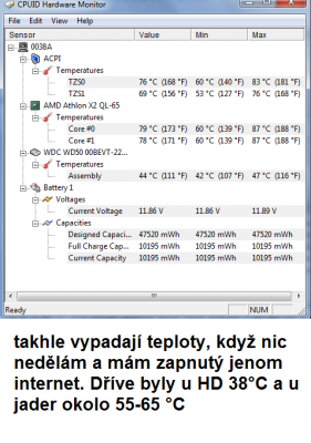

Chci jen upozornit na to, že ta vysoká teplota se netýká prachu ve větráčku v notebooku a podobně, protože běžná teplota v jádru byla předtím 55-65°C a nyní je to 75-85 °C . A to nemám spuštené téměř žádné aplikace. V ten den kdy se vše najednou zlepšilo ta teplota zase klesla na těch cca 55°.
Vytížení procesoru mám ve správci úloh SKORO POŘÁD 100% , není to divné ?
Pro jistotu jsem ještě 2x kontroloval HDD na chyby ,jednou rychlá kontrola a po druhé důkladná kontrola, trvala snad 4 hodiny a žádné chyby ani nic podobného nebylo nalezeno.
Projel jsem PC Mbam+ Spyware terminator- taky žádný nález.
Prosím o pomoc, nevím co už mám dělat, tahle vysoká teplota mému notebooku opravdu neprospívá, chci aby vydržel co nejdýl a nechcípnul mi teď před maturitou.

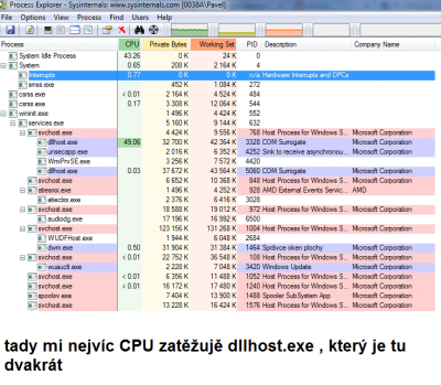

Příspěvekod guest » 06 dub 2013 16:39
Ty teploty jsou docela vysoké!
Podívej se, kde je dllhost.exe umístěn.
Poznámka: dllhost.exe soubor je umístěn ve složce C: \ Windows \ System32. V ostatních případech, dllhost.exe je virus, spyware, trojan nebo červ!
Asi by byla vhodná kontrola v sekci HijackThis.
frai
Příspěvky: 127
Registrován: květen 12
Re: Prosím o pomoc, něco není v pořádku- ikony se nenačítají
Příspěvekod frai » 06 dub 2013 17:55
tak víte co jsem udělal ? přes ten program proces explorer jsem prostě ukončil ten proces: dllhost.exe a během 10ti minut vše funguje jak má a teploty spadly dolů o 20°C. Takže už vím v čem je problém, byl to ten proces dllhost.exe.

dal jsem vyhledat dllhost a našlo mi jich to několik, ale pouze jeden z nich se nachází tam, kde píšeš. Na screenu je cesta k nějakému dalšímu, takže to je pravděpodobně vir?
