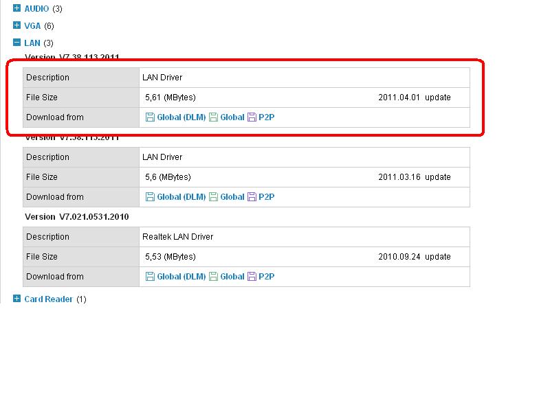

Re: Ovladač pro připojení na internet
Příspěvekod guest » 06 kvě 2013 15:52
Musí, nebo děláš něco blbě.
Příspěvekod Fantomas » 06 kvě 2013 15:55
já se opravdu omlouvám, že tady tak otravuju, ale mě to opravdu nefunguje.
Nejdříve jsem stáhl to, co jsi tady označil/a. Stáhnul jsem to jako Global. Přesunul jsem to do počítače, kde jsem celé extrahoval a spustil jsem setup.exe. Instalace normálně probíhala, ale na konci se vždy (a to u všech 3) ukáže tato hláška: The Realtek Network Controller was not found. If Deep Sleep Mode is enable Please Plug the Cable.

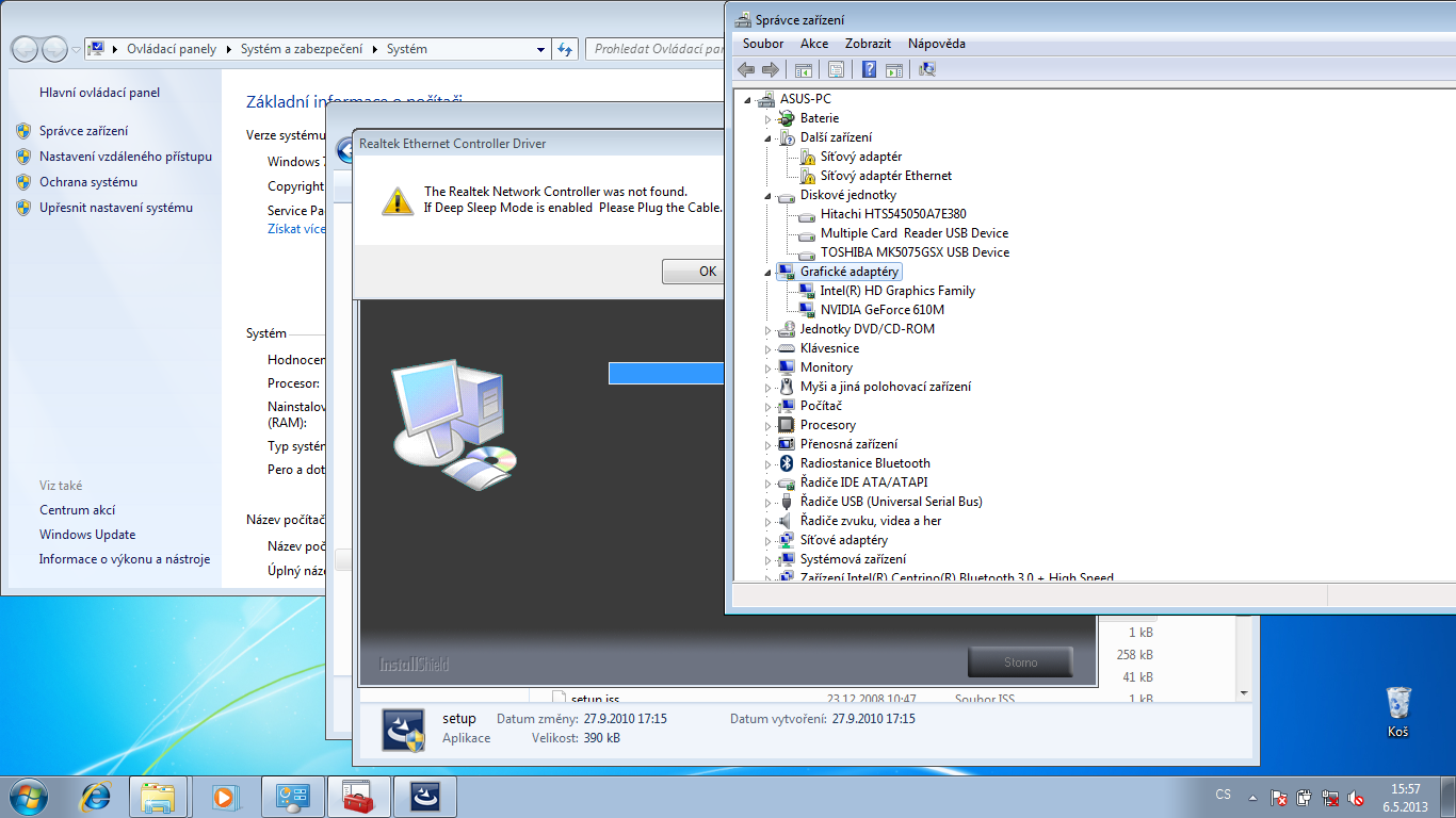

Fantomas
Příspěvky: 163
Registrován: říjen 12
Příspěvekod Fantomas » 06 kvě 2013 15:59
Tak tady posílám ten screen.
Příspěvekod guest » 06 kvě 2013 16:04
Klikni na ten Ethernet /pravou/ a dej vyhledat změny HW, případně ovladač a neveď ho kde to máš rozbalené.
