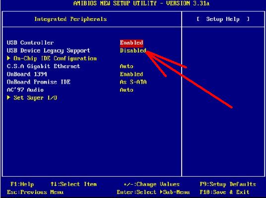

Příspěvekod guest » 04 čer 2013 18:41
Musíš nastavit v Biosu USB legacy support na Enabled. Pak ti půjde USB klávesnice.
