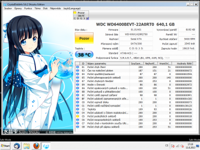

Dej sem ještě screeen nebo log z CDI - http://www.slunecnice.cz/sw/crystaldiskinfo/

zajímavé, políčko POZOR se mi nelíbí :evil:

Na to že má 10610 hodin, je relativně v pohodě - jenom podezřelé sektory. Teď už jenom vyčkej až ti někdo vyhodnotí ty minidumpy.

A ještě indikace otřesového senzoru.
Výměna disku není od cesty. Ukončují se ti procesy důležité pro správný chod systému, což může být tím diskem.
No to jsem vůl, protože tohle jsem zrovna hlídal, ale koukal na jiný řádek. :oops: Ten disk dostal do těla.

Hele, ovladač detekoval chybu řadiče disku. Zkus updatovat BIOS, ovladače chipsetu. Pokud výměna disku nepomůže, bude nejspíš vadný ten řadič.

Nejspíše vadný disk. Události v protokolu od ovladače portu disku se netýkají hostitelského řadiče na základní desce, nýbž řadiče uvnitř pevného disku.
Navíc ukončení těch procesů, které způsobili BSOD s kódem CRITICAL_OBJECT_TERMINATION, pravděpodobně způsobila chyba při I/O diskové operaci.
((NTSTATUS) 0xc0000006 == STATUS_IN_PAGE_ERROR)
