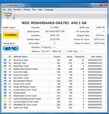

Před nějakou dobou mi začalo blbnout stolní pc a to tím způsobem že se nechtěl načíst OS (Windows 7 Ultimate x86). Po zapnutí PC naběhla oprava spuštění a běžela asi týden a nic se nestalo tak jsem si udělal bootovací flash disk naformátoval HDD a nainstaloval zase OS Windows 7 Ultimate x86 PC asi 14 dní běželo bez problémů ale pak zase ta oprava spouštění tak jsem zase PC naformátoval a nainstaloval OS zase PC chvíli běžel a tohle se opakoval už několikrát někdy vyběhla oprava spouštění někdy se pc zapínalo a naběhlo jen spuštění Windows ale pak se PC restartovalo. Už mě to nebaví pořád přeinstalovávat a vůbec mě nenapadá čím to může být tak bych vás chtěl poprosit jestli by jste mi nepomohli tento problém vyřešit jsem totiž v koncích. Za odpovědi předem velice děkuji.

No ale k věci, máš HDD v pořádku? Při zapínání pc mačkej F8 a zkus zakázat automatický restart, když to vypíše chybu tak jí sem opiš. Jestli se dostaneš do Windowsu tak stáhni Crystal Disk Info a udělej screen který sem pak vlož.

Stáhni si program Crystal Disk Info a vlož sem do přílohy screen obrazovky s oknem toho programu - měl by tam být vidět kompletní stav disku.

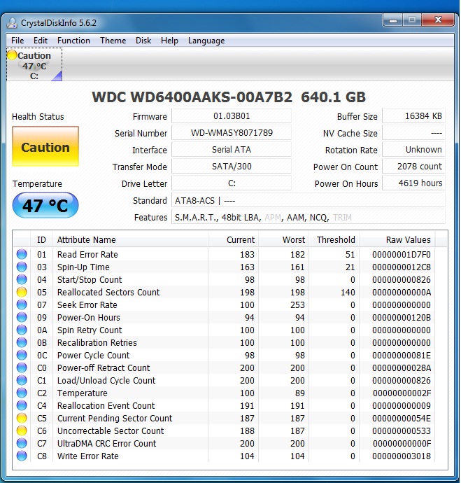

Tady je ten Screen

Pro tvou nevídanou blbost budu mít slitování. Ten harddisk je na odpis, má realokované sektory + extrémní teplotu. Je to na 99% příčina onoho problému. Můžeš se podívat po jiném a vyřešit chlazení. V té složce minidump nic nebude protože jsi teď reinstaloval Windows...

Teplotu musis dostat pod 40 stupnu, nejlepe i po 30 (moje disky maji za chodu cca 35 stupnu za tohohle horka, jinak 28)
JInak Westerd Digital disky obecne nesnaseji teplo, naprosta vetsina z nich co nam kdy odesla se usmazila za podobnych teplot (Seagaty za stejnych podminek vydrzely). Tudiz novy disk bych zvolil Seagate.
