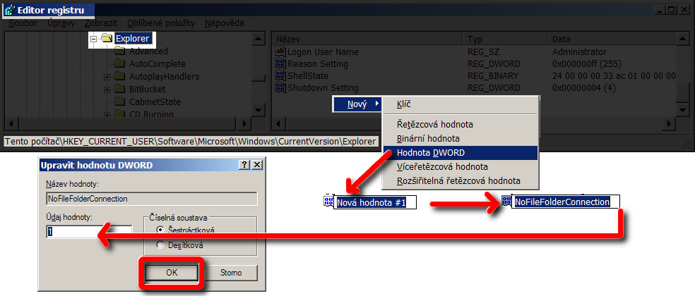

http://www.tweaklibrary.com/System/File ... der/10487/
Start --> Spustit --> příkaz regedit --> OK
V registru vyhledej: HKEY_CURRENT_USER --> Software --> Microsoft --> Windows --> CurrentVersion --> Explorer -->DWORD klíč NoFileFolderConnection. Pokud ho tam nemáš, tak ho vytvoř (klik pravým --> Nový --> hodnota DWORD --> název NoFileFolderConnection --> hodnota 1. Poté restartuj počítač.
Výše uvedený návod je psaný pro OS Windows XP, Windows 2003, Windows 2000, ale vyzkoušel jsem to teď na Win7 Home a šlape to taky.

mike007:
Díky, ani jsi to nemusel překládat, mají to tam dost názorně popsané.
Ani není potřeba restartovat.
Pokud by někdo někdy hledal návod, uklohnil jsem obrázek:

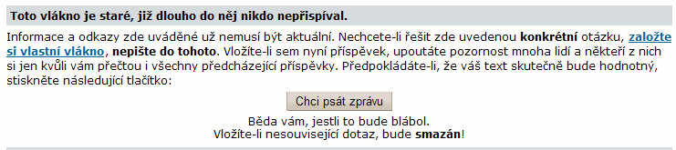

Pěkně to mají udělané u starých vláken na diskuse.jakpsatweb.cz
