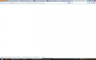

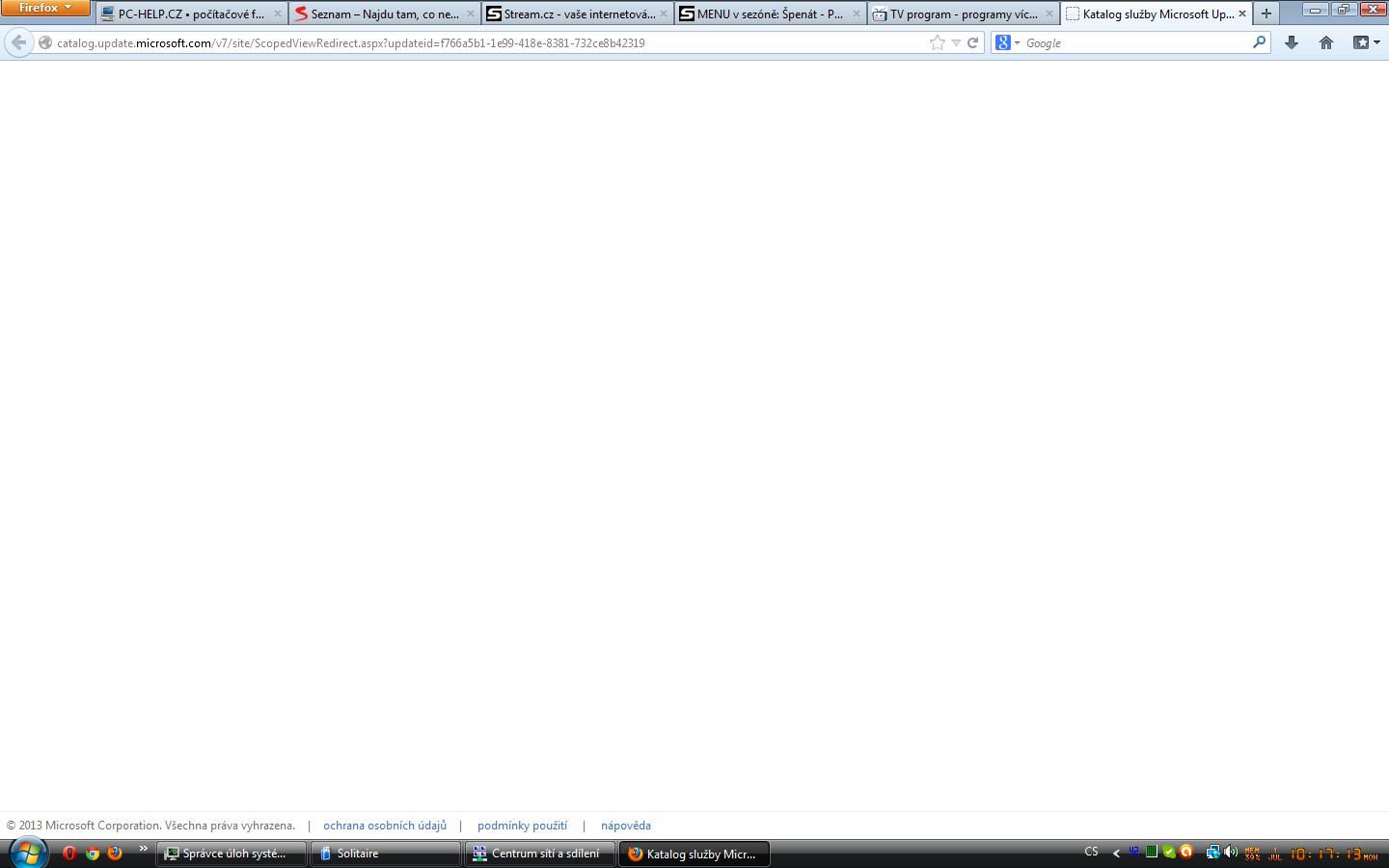

Re: TM6000 ovladače pro Win 7
Nevím proč, ale ta stránka je prázdná (Firefox, Opera, IE)
I s vypnutými ochranami tam mám tohle:
Napadá tě něco?
Napadá tě něco?
