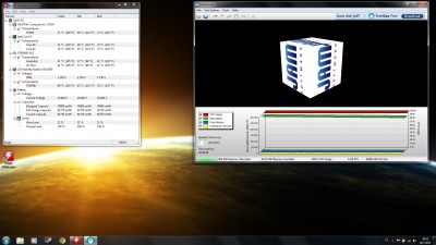

Stáhni HeavyLoad a HWmonitor. V HeavyLoadu udělej zátěžový test (povol CPU a GPU) a nech ho běžet běžet tak 20 minut a potom sem dej screen z HWmonitoru.

Tady je log z HW monitoru po 20minut heavyloadu http://leteckaposta.cz/527587850

Vypadá to opravdu na vadný disk. Hodnota atributu BC 100 _99 __0 00010001000A Časový limit příkazu
je nějaká moc vysoká a ty záseky tomu odpovídají (disk nezpracuje příkaz v čas. limitu).
Lze to jednoduše potvrdit - spusť zase CDI a jestli se to hryzne, tak by se měla hodnota toho atributu zvýšit.
A z toho HWMonitoru dodej screen, jak adavyp psal - ne log.

Omlouvám se přikládám screen při 20 min záteži http://leteckaposta.cz/355031102

Ten disk fakt není dobrý. Máš notebook ještě v záruce?
BSOD stále nic?
Obrázky se vkládají jako příloha, aby to bylo hned vidět. Každopádně teploty se zdají být v normálu. Nechal jsi ho někdy čistit od prachu?
BSOD stále nic?
