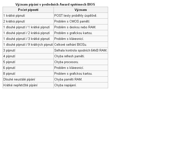

Re: Systém nejde nahodit
Příspěvekod guest » 26 črc 2013 12:08
Dlouze nebo krátce? Viz.
Příspěvekod guest » 26 črc 2013 12:21
Pak by to dle typu Biosu mohla být chyba RAM. Zkontroluj jestli sedí ve slotech a je-li více modulů, nech tam jenom jeden.
