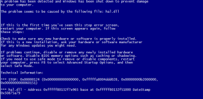

windows 8 modra smrt
pocitac nekdy de celej den nekdy pada nekolikrat za den jsem uz s toho unavenej
prikladam minidump, uz nevim co stim.poradte prosim nekdo
sestava
procesor q66000
hdd wd 4re 500gb
grafika asus 610
deska asus p5q+550w zdroj
pamet ram corsair 4x 1gb ddr2
chlazeni arctic cooling freezer + 2vetraky 1 na boku +1na predni strane

Hardwarová chyba WHEA_UNCORRECTABLE_ERROR, zachycená kontrolním mechanismem CPU.
Tady se jednalo o chybu při vyzvedávání instrukce z instrukční cache L1, třetího jádra procesoru. Koukal jsem, že v době pádu procesor přetaktovaný nebyl,
pak by se mohlo jednat o vadu CPU, vadu základní desky (severního můstku), přehřívání CPU nebo přehřívání severního můstku.
Podle dalších údajů (bank 4) si myslím, že to bude v tom severním můstku. Tedy buď přehřátá nebo vadná základní deska.

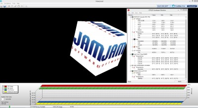

1) Spusť HeavyLoad a Hardware Monitor. V HeavyLoad spusť zátěžový test, po 10 min sejmi screen Hardware Monitoru a hoď ho sem.

tady to je
CPUID HWMonitor Report
Binaries
HWMonitor version 1.1.8.0
Monitoring
Binaries

Hardware Monitors
Hardware monitor Winbond W83667HG
Voltage 0 1.13 Volts [0x8D] (CPU VCORE)
Voltage 1 11.93 Volts [0xD6] (+12V)
Voltage 2 3.34 Volts [0xD1] (AVCC)
Voltage 3 3.31 Volts [0xCF] (+3.3V)
Voltage 4 5.16 Volts [0xD7] (+5V)
Voltage 6 1.46 Volts [0xB6] (DRAM)
Temperature 0 35°C (94°F) [0x23] (System)
Temperature 1 57°C (134°F) [0x72] (CPU)
Temperature 2 15°C (58°F) [0x1E] (AUX)
Fan 0 2109 RPM [0x50] (SYSFANIN)
Fan 1 1834 RPM [0x2E] (CPU)
Fan 3 1361 RPM [0x7C] (Chassis)

Hardware monitor Analog Device ASP0800
Current 0 48.50 Amps [0x308] (CPU)
Power 0 55.31 W [0x375] (CPU)

- MiliNess
- člen BSOD týmu
- Příspěvky: 9112
- Registrován: říjen 09
- Bydliště: Cheb
Re: windows 8 modra smrt
Teploty OK. Tak buď je vadná instrukční cache uvnitř procesoru nebo ta základní deska. Myslím, že spíš ta deska.
