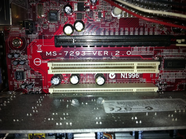

zdravím mám problém s BIOSEM nemůžu sehnat na moji základní desku update na BIOS potřebuji ho protože jsem si do PC dal novou ram paměť a ted když zapnu pc ukazuje BIOS že potřebuje aktualizovat nevíte někdo kde bych sehnal update na základní desku do pc fujitsu siemens ms-7293VP VER 2.0 (viz foto) děkuji za předem za radu.

Zde máš BIOS pro ms-7293VP
-odsouhlasit podmínky a stáhnout ISO soubor
-ISO vypálit jako obraz disku na CD (pomocí ImgBurn - Write Image FileTo Disc)
-vložit CD do mechaniky, vypnout PC.
-zapnout PC, mačkat klávesu F12, ve zobrazené nabídce vybrat CD/DVD mechaniku a potvrdit spuštění libovolnou klávesou.
(pokud se po stisku F12 nabídka nezobrazí a CD se nespusti, restartovat PC, mačkat klávesu DEL a v nastavení BIOSu v nabídce Advanced BIOS Features->Boot Sequence,
nastavit CD/DVD mechaniku na první místo a nastavení uložit)
-ISO obsahuje bootovatelný obraz CD s flash utilitou a obrazem BIOSu. Update proběhne automaticky.
Snad jsi si jistý, že se jedná o desku ms-7293VP. Pravděpodobně ale ano.
