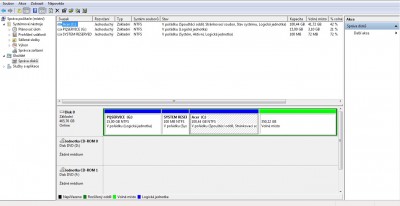

peetr.j
Příspěvky: 346
Registrován: leden 07
Re: Obnova do továrního nastavení
Příspěvekod peetr.j » 28 črc 2013 18:38
Ano
Příspěvekod guest » 28 črc 2013 18:40
To není Správa disků. Musíš Tento počítač - Spravovat - Správa disků.

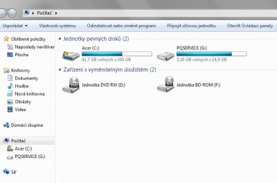

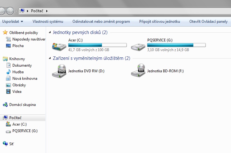

peetr.j
Příspěvky: 346
Příspěvekod peetr.j » 28 črc 2013 18:52
Omlouvam se

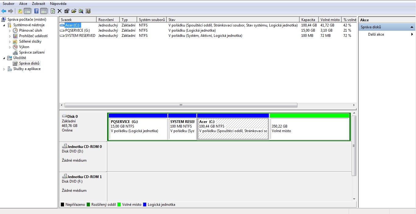

Příspěvekod guest » 28 črc 2013 18:54
To ale není Správa disků. Tu máš vlevo dole a musíš na to klinkout. Toto je Správa počítače - je to tam napsané.
