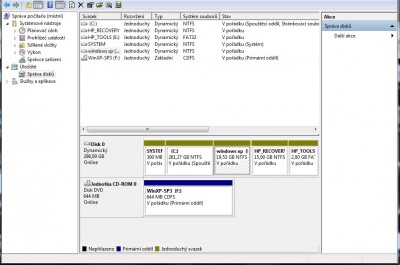

potřebuji nainstalovat na notebook kde je W7 ještě XP rozedělil jsem disk v W7, ale při nabootování XPček nejde vytvořený oddíl (windows xp) vidět.

320GB bral jsem místo z C a tam těch 20GB ubylo, proč se to teda ve správci tváří jako že tam je?

Nějak jsem blbe koukal, já tam XP vidím. Zkus na to kliknout pravou myší a přidělit písmeno.

Problem je v tom, ze to je dynamicky disk.
A tech 5 oddilu taky nebude uplne OK, pokud maji byt primarni a bootovaci

Přidělený písmeno má.
Dynamický jsou všechny, nevim jak to má být ani jak to změnit.

Mas tam jen jeden harddisk, a ten je dynamicky.
Obavam se ze nejrychlejsi je ten disk smazat, nastavit na zakladni (basic) a znova rozdelit na oddily
Navic mam dojem, ze na disku mohou byt pouze 4 primarni oddily

Smazat disk nechci, je ještě nějakej způsob jak tam dostat XPčka?

Pockej, pri instalaci neni videt ten XP oddil nebo zadny oddil nebo to hlasi, ze neni zadny disk pro instalaci?

Nejde vidět jen xp oddíl, ostatní vidět jdou.

Pak by mohlo byt resenim odstranit HP_TOOLS (stejne je prazdny) a ozelet jeho ~3GB.

Budto ty Windows XP nainstaluj do virtualu nebo doinstaluj XP mod do Windows 7
V tomhle stavu jako je disk ted to proste nepujde (5 oddilu je proste moc)
