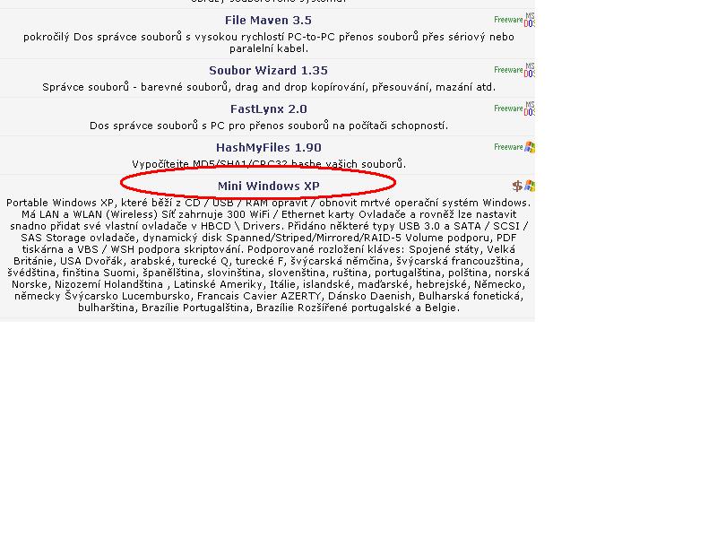

Špatně hledáš - Prohlížeče / Správci souborů

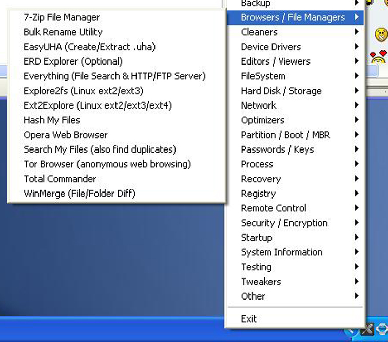

Blue Spirit píše:Špatně hledáš - Prohlížeče / Správci souborů
tohle si myslím, žes MOŽNÁ myslel, ale tam to nevidím.
jinak se mi při dvojkliku na ikonu objeví tlačítko Browse Folder a po jeho stisknutí strom, ve kterém Mini XP taky nenajdu.
