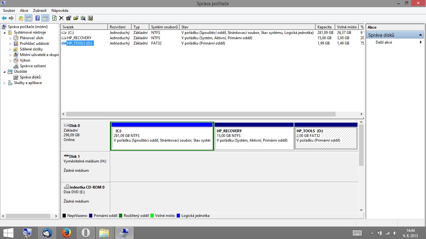

Zdravím, chci zavest recovery part pomocí ESC=> nasledne F11 (standartní postup u HP), ale bohuzel mi i po volbe teto moznosti porad normalne nabootujou windowsy. Ted tam mam win 8, ale chci zpet na win 7 ktere byly od vyrobce. Posilam screen ve SPRAVE DISKU. Mam pocit ze ten oddil neni spravne nastavenej, a proto ze nenacita ale nevim co mu priradit aby ho pc nasel. Jinak v tento pc se zobrazuje pouze jednotka C: (muj disk) a D: (HP_TOOLS) ale recovery nikde... prosim o pomoc..:(((

Vypadá to dobře, ale Recovery oddíl by měl mít písmeno. Alespoň tak to vidím jinde. Ale nevypadá to že by to bylo poškozené.

Tak pismeno B jsem mu priradil, ted se mi sice zobrazuje v tento pc... a vidim ze tam jsou data, nicmene ani tak kdyz dam F11 tak ho nezavede a nabehnou windowsy
