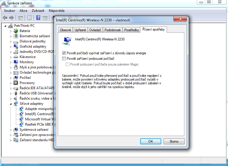

Počítač se dá probudit např. po síti. Zkus uspaný počítač odpojit od Internetu. Pokud to pomůže, zakaž to v BIOSu.

Kvůli tomu se přeci síť odpojovat vůbec nemusí, stačí jít do Správce zařízení, rozkliknout síťové adaptéry, rozkliknout si příslušné zařízení a na záložce řízení spotřeby vypnout povolení probouzet počítač ze spánku. Viz. příloha:
Děkuju za vaše názory a rady. :thumbup:

Taky možnost. Osobně ale dávám přednost postupu, kdy napřed zjistím, čím je něco způsobené a teprve pak odstraňuji příčinu. Pokud v tomto konkrétním případě se bude PC probouzet i při odpojené síti, je jasné, že se sítí to nemá nic společného a je nutné hledat příčinu někde jinde.

Omlouvám se, moje chyba, zprvu jsem trošku nepochopil záměr a představoval jsem si, jak ten chudák bude pokaždé odpojovat všechny kabely zařízení, které mohou probouzet PC.

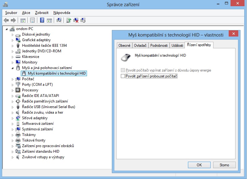

closer
Příspěvky: 71
Registrován: leden 12
Bydliště: Liberecký kraj
Re: Počítač se sám zapíná z režimu spánku
Příspěvekod closer » 15 zář 2013 20:03
Přesně tak - myš by to mohla být. Postup:
Správce zařízení - myši a jiná polohovací zařízení - myš - vlastnosti - řízení spotřeby - odznačit povolit zařízení probouzet počítač.
