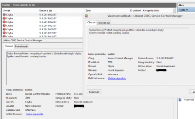

Zdravim, neví někdo co konkretne zpusobuje tuto chybu? Kazdou minutu se mi ta chyba v prohlizeci udalosti ukládá...jinak zadne zmeny v systemu nepozoruji. Dekuji za pomoc

Jednak můžeš vypnout službu Browser Protect, pak se chyba objevovat nebude a jednak ze screenu není zřejmé, jaký soubor ta služba vlastně hledá :shifty:

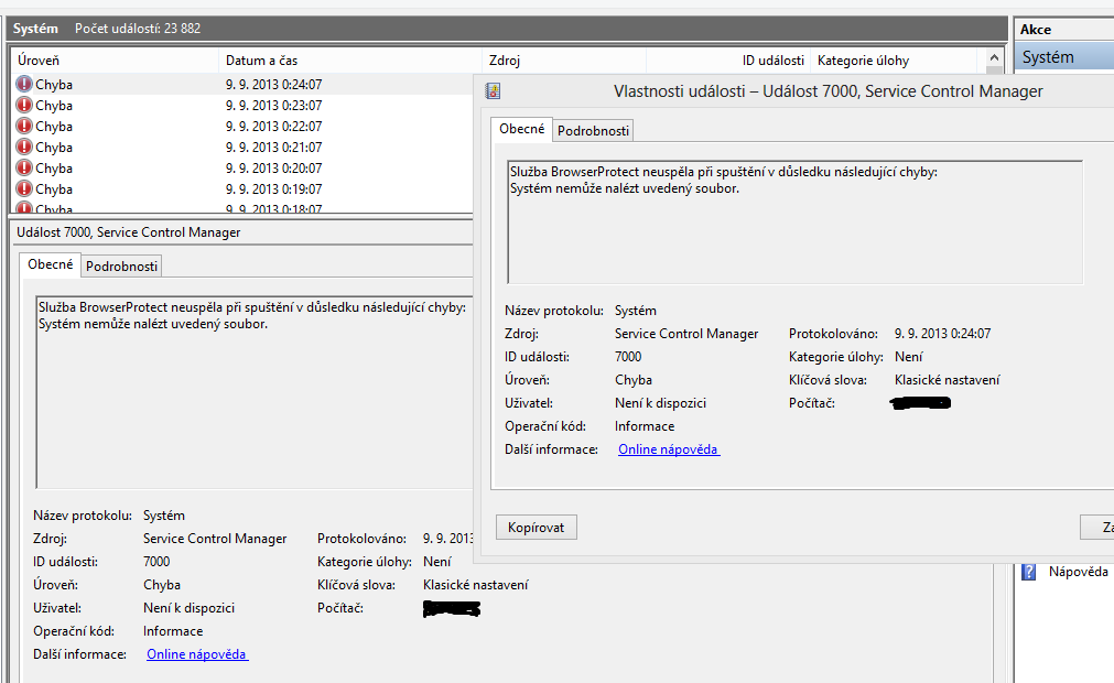

projizdel jsem to 3x, sluzba s nazvem browser protect tam nikde neni, posilam opet cely screen.

Ten soubor který nebyl nalezen, je soubor, ve kterém je implementována ta služba browser protect. Služba má stále svůj záznam v registru a proto se ji snaží správce služeb spustit.
Soubor se službou (exe nebo dll) při pokusu o spuštění ale nenajde. Tím, že jsi zakázal spouštění služby, jsi vlastně ten problém vyřešil.
Můžeš také smazat klíč, který obsahuje informace o té službě, přímo z registru.
Její klíč bude v klíči HKEY_LOCAL_MACHINE\SYSTEM\CurrentControlSet\services nebo můžeš použít nástroj sc.exe s příkazem DELETE.
