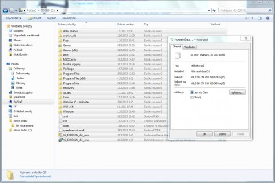

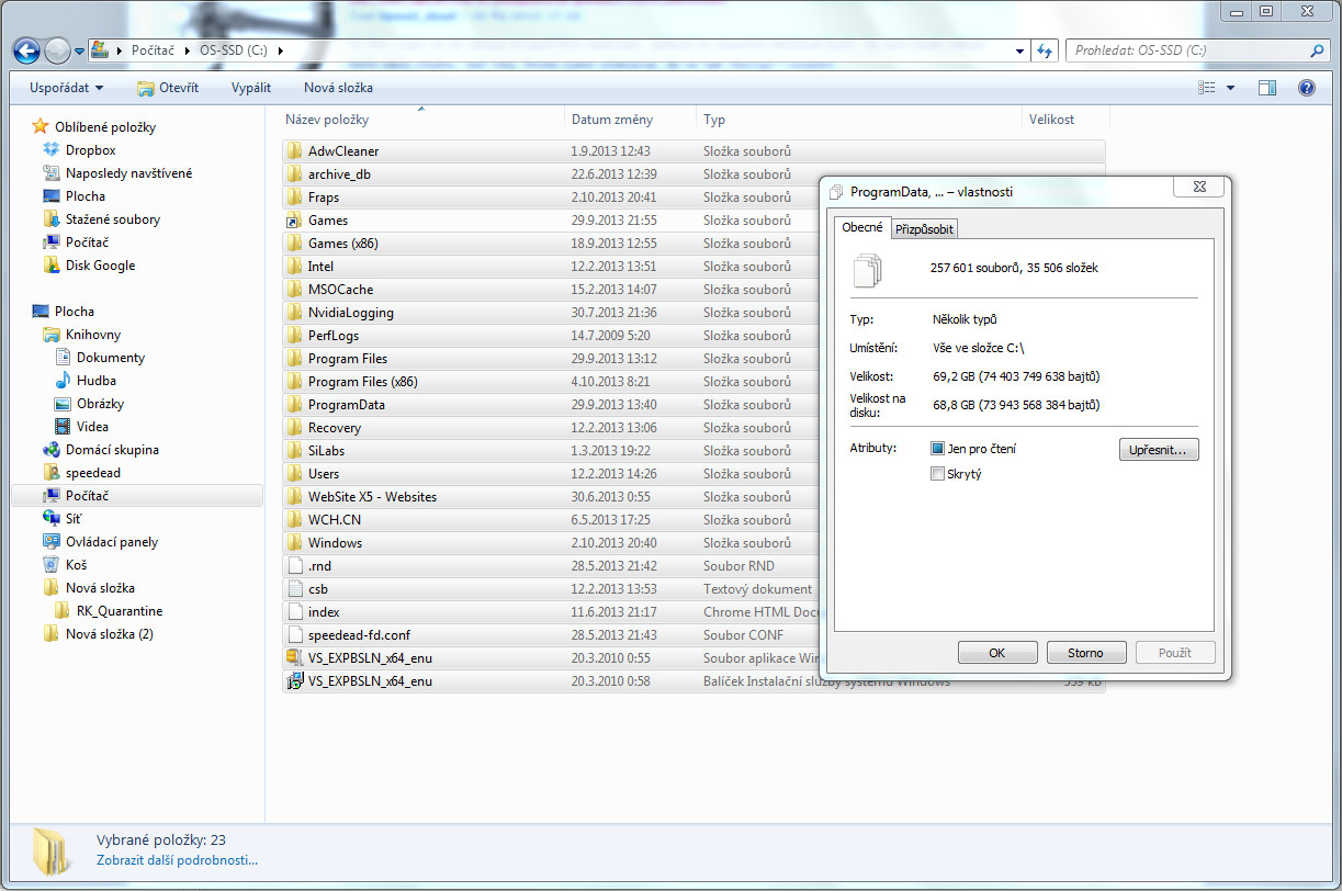

Když mám data fyzicky na druhém HDD, jak zjistím reálnou zaplněnost disků? Teď mě to ukazuje, že na C 70Gb dat a přitom, když ručně odečtu data, jenž tam fyzicky nejsou, tak jsem na 20Gb. HDD, kde data fyzicky jsou se ukazuje zaplněnost správně.
Myloš: Programy jdou přeinstalovat, ale jde o jeden k Atmelu, co mě kamarád celý večer nastavaval a o programy, co musí být na C, jinak odmítají chodit. Třeba takový data aplikací, se vytrvale cpou na C. Přitom ale nechci zasahovat do registrů. Tento způsob se mě líbí. Junction Link Magic jsem si nainstaloval a funguje. Jak jsem už tuším někde psal, mám Win7 64bit ultimate.
To all:

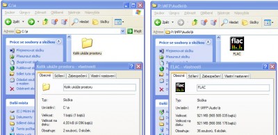

Jestli se ti symlinky (junction pointy) zalíbily, vyzkoušej mnou výše odkazovaný Link Shell Extension. Třeba hardlinky jsou taky naprosto úžasný vynález – můžeš mít tytéž soubory fyzicky v několika adresářích (= složkách) – plnohodnotně, žádný z nich není odvozený od jiného – soubor je na více místech, ale stále je to tentýž soubor. Hodí se to například při zařazování hudby nebo fotek podle více kategorií do různých adresářů.
Taky to využívám třeba k tomu, když si dělám výběry muziky do přenosného přehrávače – vytáhnu si všechna alba, která chci, jako hardlinky na jedno místo (naklonuji), pak je všechny zkopíruju a zase smažu; při tom hádám ani nedochází k další fragmentaci disku, protože pevné odkazy (hardlinky) nejsou kopírováním – jen se v daných adresářích vytvoří informace o tom, že tam ty soubory jsou.

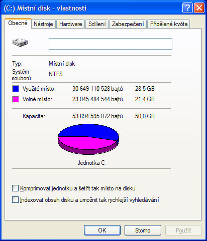

Reálnou zaplněnost snadno – pravým myšítkem na vlastnosti disku a uvidíš, kolik je ještě volného místa.
Krom toho i ve vlastnostech adresáře uvidíš jeho fyzickou velikost, junction pointy se při kalkulaci nezohledňují.

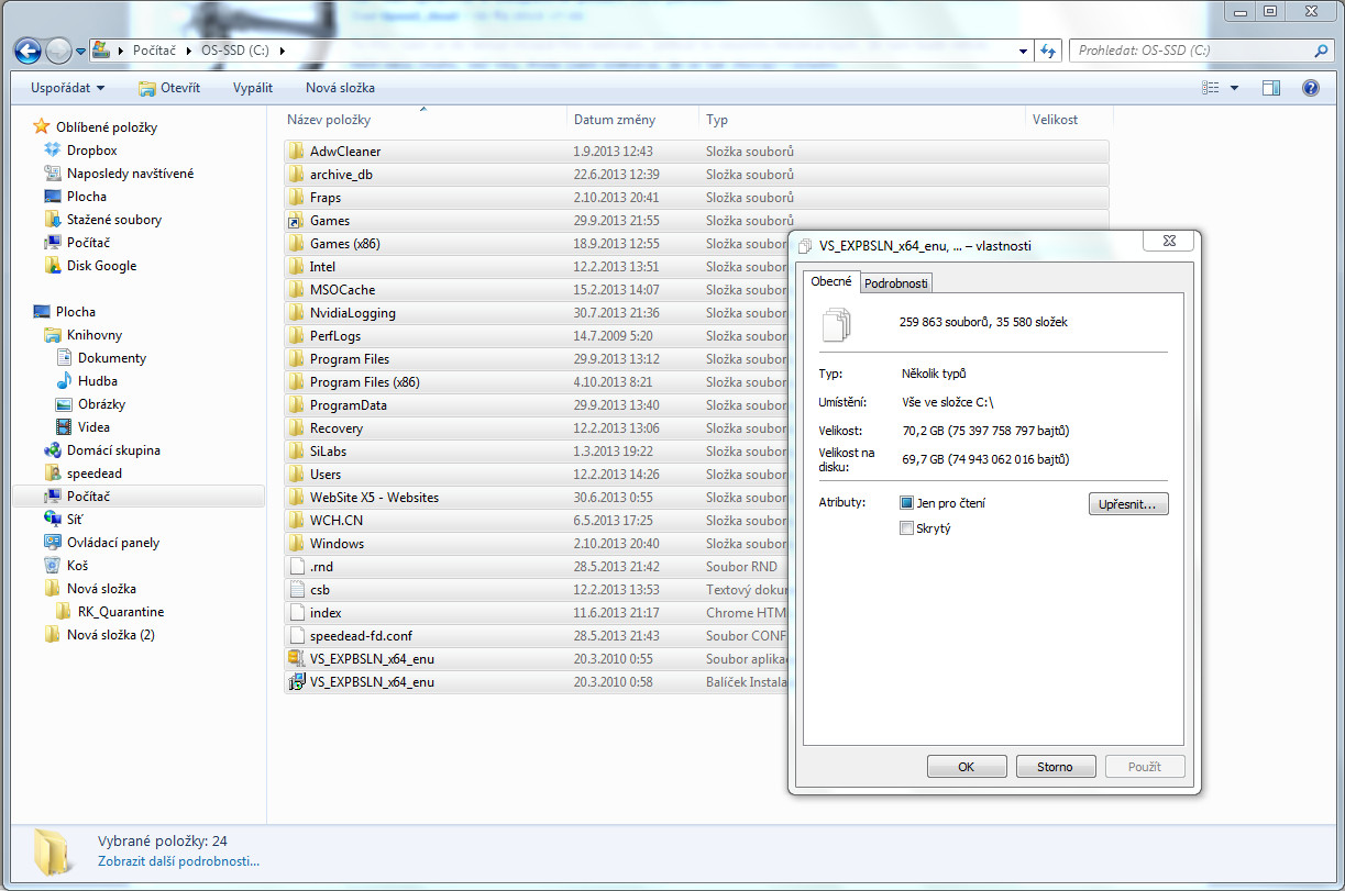

Mě právě přijde, že zohledňuje - viz velikost adresářů s bez prolinku.

Re: Jak správně a bezpečně použít ntfs junction
Jo takhle – ty chceš vědět, kolik zabírá adresář místa včetně přilinkovaných souborů? Tak to je jiná – Použij Total Commander. Ten to počítá všechno sakumprásk dohromady.
Pokud nevíš, jak to v něm spočítat, stačí mezerník na zvoleném adresáři, případně pro podrobnější výpis CTRL+Q.
Ve skutečnosti to, že připočítává i linky, považuji za chybu; přičítá totiž něco, co tam ve skutečnosti není. Také (při podrobném výpisu) tvrdí, že je to „skutečná velikost (dle využitých clusterů) na zdrojovém disku“, což ve skutečnosti není, protože přilinkované soubory se na zdrojovém disku nenacházejí – ve skutečnosti je to jako přičítat velikost souborů, na které odkazuje zástupce (junction je vlastně zástupce, akorát že to není odkaz souborem *.lnk, nýbrž odkaz na úrovni filesystému).
OPRAVA
Aha – špatně jsem četl; takže ty máš pocit, že ti Windows ukazují velikost včetně linků; hmm, to mě zaráží, protože mně ne:
Jak vidíš, tak Windows mi počítají jen fyzicky přítomná data, Junction vůbec neberou v potaz (na rozdíl od Total Commanderu, viz výše).
Je ale možné, že se tvoje Windows chovají jinak – já mám Ixpéčka a ty, předpokládám, Sedmičky nebo Osmičky.
Každopádně ale můžeš udělat to, co jsem ti navrhoval výše – podívat se na vlastnosti disku. Nikoli na vlastnosti „složky Cé“ (něco takového mi Ixpéčka vůbec nenabízejí), nýbrž ve vlastnostech samotného disku – já tam jdu přes „Tento počítač“ a vyberu „(C:) Místní disk“:
Případně se můžeš podívat do Správy disků; pokud nevíš kudy (je víc způsobů), tak například takhle:
Start → Spustit → napiš diskmgmt.msc + ENTER.
Tam uvidíš obsazení disku na vodorovném grafu i číselnými údaji, případně můžeš na ten který disk kliknout pravým myšítkem a podívat se na jeho vlastnosti.
Tak snad už je to dobře. Dej vědět, jestli se ti podařilo zjistit, cos potřeboval.
