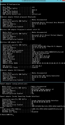

Tak teď jsem to chtěla zkusit, vypla jsem.. zapla a příkazový řádek se zobrazí asi na 2 sekundy a hned zmizí
... :/ A ne, nefunguje nic... prostě jakoby nebyl připojen...
Re: Nefunkční internet po zapnutí notebooku
Mám to úplně malinké, nic z tho nepřečtu, tak jsem to zkopčila do wordu a nevím teda
moc chytrá z toho nejsem
:D

Písmo v příkazovým řádku si upravíš klikem pravým tl. myši na okno a zvolením možnosti vlastnosti.
Dál ten příkaz je zadany špatně. Správně je to ipconfig /all - bez mezery za lomítkem!

Už to vypisuje něco, čemu rozumím trochu víc, tak snad je to správně?!
No, předpokládám, že se připojuješ na Wifivit.net. Pak mi tam nesedí, proč máš DNS 192.168. adresu, když síťovka je v desítkové síti.
1. Máš dva routery za sebou (normální a wifi router)
2. máš služební ntb a DNS je nastavená napevno na DNS v práci.
Nemám pracovní ntb... Nemůže to být tím, že mám doma ještě PC, který je spojený kabelem (internet) a z něj to vede do routeru?... Koukala jsem na vlastnosti a nikde nevidím, že bych měla vyplněnou DNS adresu...
Aha, takže ty máš internet přiveden kabelem do PC a pak teprve do routeru? Tedy když vypneš to PC, tak internet nejede? DNS se nastaví automaticky, v nastavení sítě máš určitě získat nastavení sítě automaticky. Proto je vidět jen v ipconfig.
