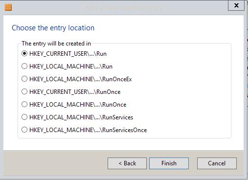

Po přechodu na WIN 8 se přestala při zapnutí PC spouštět aplikace SpeedFan. Pokud ji chci do této skupiny přidat, ptá se mně to, kam tuto položku vložit - viz příloha.
Co mám vybrat? Dík.
Re: Přidání položky do skupiny Po spuštění
Příspěvekod Uziv00 » 01 říj 2013 22:36
HKCU...Run - jen pro aktuálního uživatele (tedy pro tebe).
HKLM...Run - peo všechny uživatele
RunOnce znamená spustit jen jednou, Runservices se týká spouštění služeb.
Příspěvekod CZechBoY » 01 říj 2013 22:47
A ty to chceš jak spouštět?
aktuální uživatel
všichni uživatelé
aktuální uživatel (jen jednou, asi že když je to spuštěné u jiného uživatele tak se znovu nespustí)
všichni uživatelé (--------------------------------------------//--------------------------------------------)
služby?
služby jednou
Příspěvekod mmmartin » 01 říj 2013 23:04
CZechBoY: A ty to chceš jak spouštět? Na to právě hledám odpověď. Ve WIN 7 se spolu se systémem spustil i SpeedFan a dělal to, co se po něm chtělo. Po updatu na WIN 8 ho musím spouštět ručně, pak už zase dělá to, co se po něm chce. Ve skupině Po spuštění nebyl uvedený, při jeho vkládání do této skupiny se mně to ptalo, - viz první dotaz. Jinak řečeno chápu význam jednotlivých položek, nevím ale, do které mám tečku umístit.

Příspěvekod CZechBoY » 01 říj 2013 23:35
Tak asi spouštění pro všechny uživatele, libovolný počet spuštění - HKEY_LOCAL_MACHINE/.../Run

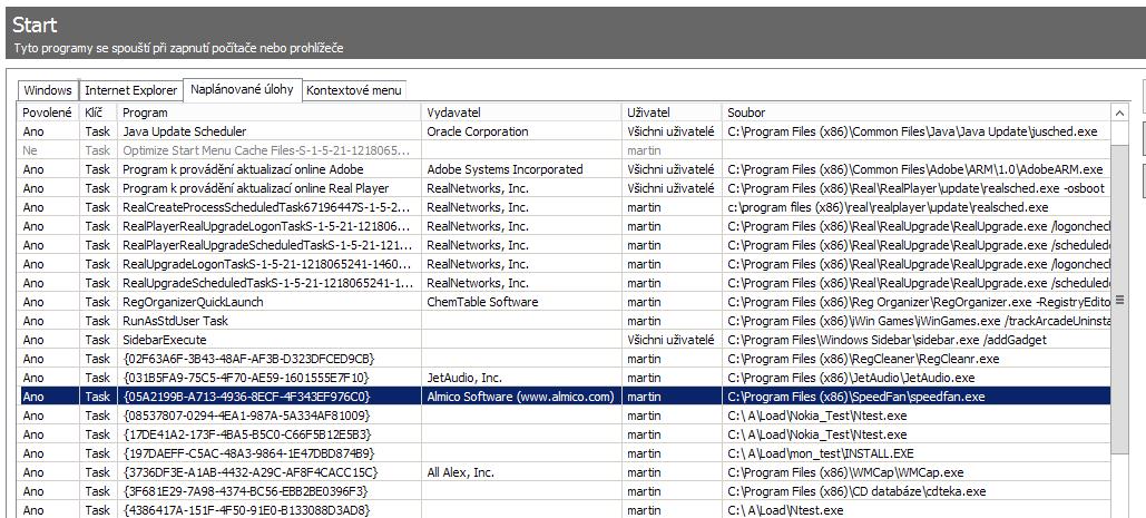

Příspěvekod mmmartin » 02 říj 2013 19:44
Zkusil jsem, nefunguje. Přitom v seznamu aplikací, které se spouštějí spolu se systémem, je SpeedFan uvedený.

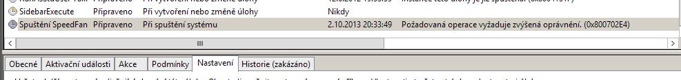

Příspěvekod mmmartin » 02 říj 2013 20:51
V úlohách se to objeví, pro spuštění ale vyžaduje zvýšená oprávnění. Jsem jediný uživatel administrátor.
zeus
Příspěvky: 11122
Bydliště: Pankrac
Příspěvekod zeus » 02 říj 2013 22:48
Spustit musis 'Pri prihlaseni' (ma to GUI) a s 'nejvyssim opravnenim'.
mmmartin
Příspěvky: 9654
Registrován: srpen 04
Re: Přidání položky do skupiny Po spuštění  Vyřešeno
Příspěvekod mmmartin » 03 říj 2013 18:23
Bingo! Povedlo se! Děkuju! :thumbup:
