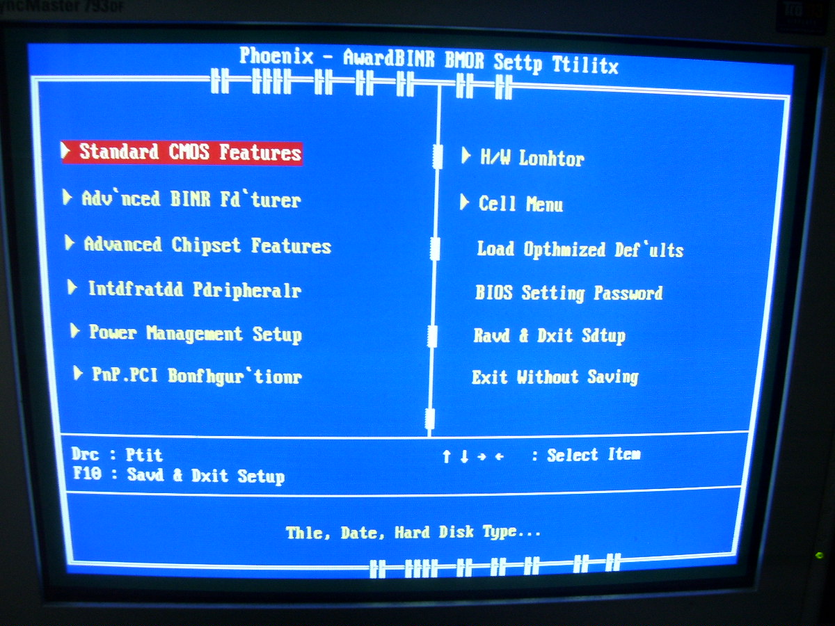

Zdravim, mám problém se spouštěním mého téměř historického kompu :) Po spuštění najedu do biosu a jak to vipadá vidíte na fotce.. Takto nechám cca 10-15minut "zahřát" najedu na nějakou nabídku dám esc a většinou je pak už obrazovka ok a pak vím že mi pujde spustit. Mám už začít připravovat hrobeček ? :D Zkoušel jsem nainstalovat aktuální ovladače grafiky a bez změny.

A proč nejprve lezeš do biosu. To to normálně nenabootuje?

Jj přesně tak. Buď se sekne při spouštění a nebo mi vyskočí nabídka: spustit normálně, v nouzovém režimu atd (zvolená nabídka by měla být zviditelněná bíle,ale mám v tom i malý načervenalý kostičky tak sem instaloval ovladače grafiky,ale nic to nezměnilo). V nouzovém režimu jej spustim normálně a problem v správci zařízení mi to taky žádnej nepíše. Pak restartuju a když je to moc brzy tak se to opakuje a když to nechám chvíli běžet tak naběhne. :shock:

Tak grafika je asi načatá, ale na start by to nemělo mít vliv pokud je dobrý zdroj a ta grafika ho neždíme. Zkus ClearCMOS.

Tak jsem jej včera ještě vyfoukal od prachu a zatim ok (spouštím jej vždy ráno a běží do večera). Pokuď zablbne zkusim ClearCMOS. Jinak grafika je tam cca 3 roky tže by ještě mohla vydržet a zdroj je tam cca rok a půl,ale no name čína.

Tak moje radost byla předčasná :-( Když sem k němu po 2. hodinách přišel tak každé dvě-tři sekundy problik dispej a jediné co šlo bylo pohybovat s myší.. Zkusil sem restartovat bios a pořád sem na čem sem byl na začátku. Takže mám sehnat jinou grafiku??
