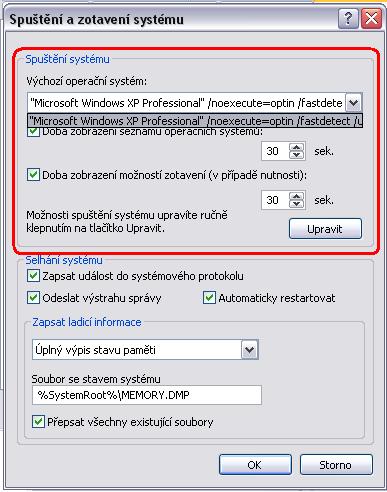

Start - Ovládací panely - Výkon a údržba - Systém - Upřesnit - Spuštění a zotavení systému Nastavení. Vyjede Ti tohle okno.
V řádce Výchozí operační systém by se Ti měly objevit oba systémy a v dalším řádku doba, po kterou se ti zobrazuje nabídka systému. Dej sem screen tohohle okna z Tvého PC s otevřeným prvním řádkem (jako u mého), uvidíme, co to ukáže.

Ano toto jsem zkousel a bohuzel tam je jen jeden. Mam instalovany XP a sedmicky....zavadeji se mi jen xp. Drive to fungovalo bez problemu s moznosti vyberu pri startu OS ale pak se mi nejak kousli ty xpcka a ja pri snaze to opravit jsem je prehral nejakou trial verzi xpcek ktera se mi ted zavadi. A tak bych se jich chtel zbavit a pouzivat uz jen ty sedmicky ktere mam v samostatnem oddilu
