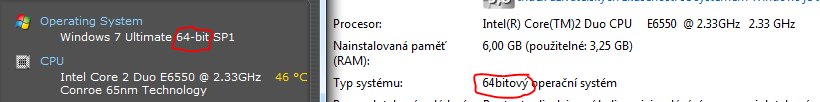

Dnes jsem zjistil že mám v počítači 3,25 GB Ram (použitelných) a mám 64 bitový systém mohu se zeptat čím to je ? :cry:
OS: Windows 7 Ultimate 64-bit SP1
Procesor: Intel Core 2 Duo e6550
Grafická Karta: Nvidia GTX 550 TI
Základní deska: ASUStek Computer P5K LGA 775
Ram: 6GB

A jsi si jistý. Dnes už tu jeden tvrdil že má 64bit a bylo to 32bit.
nkaskaj
Příspěvky: 37
Registrován: říjen 13
Re: 64-bit OS 3,25 GB (použitelných)
Příspěvekod nkaskaj » 17 říj 2013 21:22
Ano jsem si naprosto jistý.
(Příloha)
Děkuji za rychlost. :)

Omezení základní deskou. U Socketu LGA 775 to tak zhruba odpovídá.

V nastavení BIOSu nastav v Advanced->Chipset->North Bridge Configuration->Memory Remap Feature na Enabled
Toto tvrzení zásadně odmítám. Promiň _vcn
Naposledy upravil(a) MiliNess dne 18 říj 2013 17:42, celkem upraveno 2 x.
