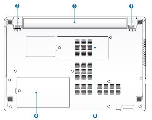

Re: Výměna mechaniky
Otevři si DVD mechaniku (povytáhni šuplík), vypni notebook, otoč ho tlapičkama nahoru, vyšroubuj šroubek deklíku č.5 a opatrně ho oddělej.
Pod ním budou paměťové moduly a vedle jeden šroubek, který drží mechaniku. Ten vyšroubuj a vytáhni mechaniku za šuplík z notebooku.
Pak udělej fotku štítku mechaniky a hoď ji sem.
Zmáčknout ten čudlík, vyjede a za ní ji pak opatrně vytáhneš.
