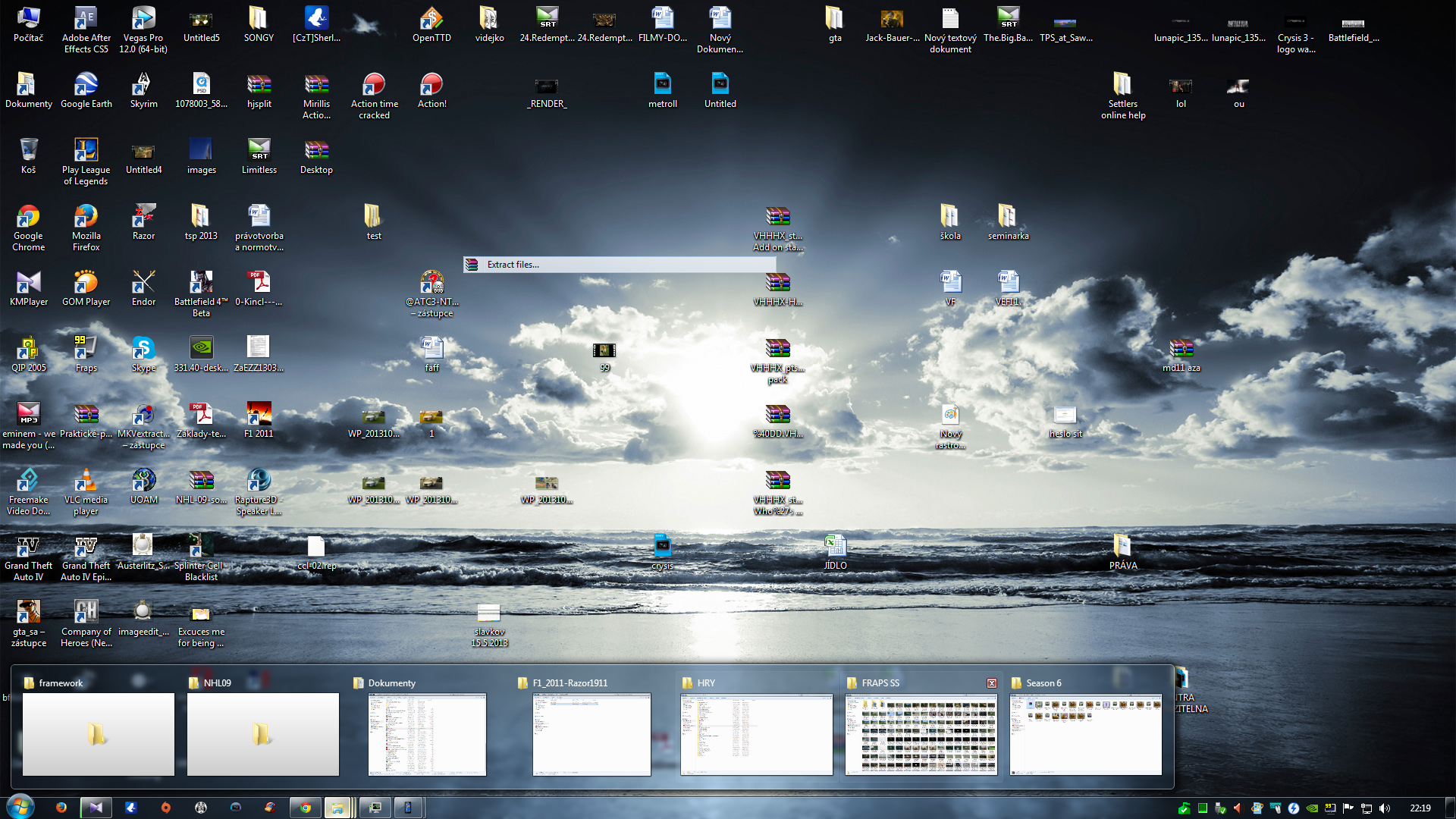

Poslední asi měsíc mám takový problém, který nedokážu pojmenovat a vůbec mě nenapadá, čím by to mohlo být. Jedná se o to, že mi zůstávají na ploše části kontextových menu (které se vyvolávají pravým tlačítkem).
Promiňte ten bordel na ploše :bigups:
Dělá to u Daemon TOOLS, Winraru i při obyčejném stisku pr. tlačítka > a např. seřadit soubory podle "Datum". Po vyvolání takovéhoto menu tam velmi často ta možnost zůstane a je prostě vždy vidět. Ani to nejde "vyfotit" printscreenem - prostě to tam chybí
U winraru zůstane např. volba - Extraktovat zde
U deamonu je to - připojit Image
Teď se jedná o položku "Datum" - vyfotil jsem to telefonem, můžete se podívat níže.
http://imageshack.us/f/42/01h0.jpg/
http://imageshack.us/f/856/a272.jpg/ (Nad smajlíky)

Zkus restartovat manažera plochy. Napiš v příkazovém řádku tskill dwm a zkus, jestli se to po restartu vrátí nebo ne.
Ovladače grafické karty máš updatované?

Ono to zmizí po restartu nebo po odhlášení z woken, nicméně je to dočasné řešení, vždy se to vrátí (když samozřejmě něco rozbaluji, načítám image, prakticky cokoli, co vyvolá nabídku pravým tlačítkem).

Tvůj příkaz pomohl, alespoň prozatím. Nicméně se to tam hned objevilo znovu - dal jsem "otevřít umístění souboru v kmplayeru" a to tam zůstalo... ty ovladače zkusím, mám je už několik týdnů a nikdy s nimi nebyly problémy, tak nevím, co by je mohlo z ničeho nic takhle rozhodit, když jsem je neměnil.

W7 - kontrola nenašla žádné chyby integrity. Zkusím ty ovladače.
Tak ani tohle nepomohlo, to vyvolání nabídky pravým tlačítkem je takové zpomalené
EDIT
Našel jsem tento návod a zkusil to nějak vyřešit a prozatím se podařilo. Už to neblbne, ale stejně nevím, čím to bylo, protože jsem to po 1 zakazoval (jak stojí v návodu) a pak zase zapínal, když to nepomohlo, pak jsem zkusil restart a momentálně to funguje.
http://windowsxp.mvps.org/slowrightclick.htm
Nicméně vedlo to k problému s Windows Aero - automaticky se mi vypíná po pár minutách se to přepne na klasiku bez funkce Aera, takže i ten vzhled spodní lišty vypadá divně.
