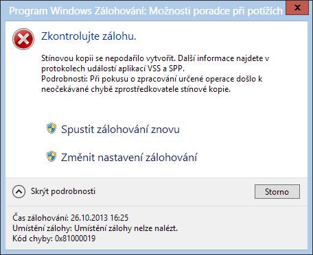

Pokus o zálohování systému Win 8 končí na 4 % hláškou - viz příloha. Zálohuju na externí disk a až dosud nebyl problém.
Ani jedna z nabízených možností nevede k úspěchu: první možnost skončí stejnou hláškou, druhá také.

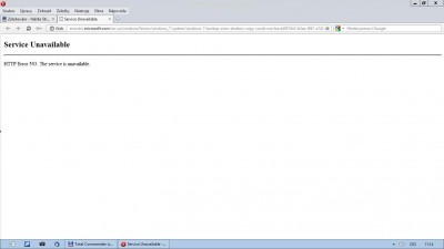

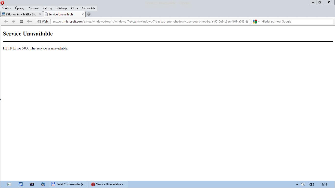

richchie:
mmmartin píše:...
* zálohu se nedaří vytvořit na externím (USB), ani na interním HDD
Clorky:
richchie
Příspěvky: 8738
Registrován: listopad 06
Bydliště: ano
Re: Zálohování - hláška Stínovou kopii se nepodařilo vytvoři
Příspěvekod richchie » 27 říj 2013 11:28
Odkaz co dal clorky se zobrazuje normálně.
