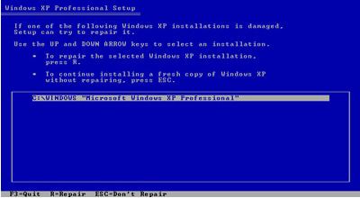

Příspěvekod petr22 » 10 lis 2013 12:26
Melo by to vypadat takto:

Příspěvekod joseee » 10 lis 2013 12:36
Tuhle tam nemam skoci mi tam az tahle.
http://galerie.antonindanek.cz/obrazky/ ... voreny.png
S tim ze tam mam dva HDD
