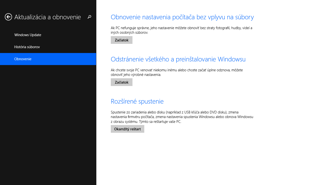

Tak to jsem zvědavý, jak to všechno dopadne, zeptám se ještě jednu věc, stačí ta první "varianta" (mluvím o obrázku = příloha)? Nechce se mi všechno zálohovat a naposledy když jsem reinstaloval celý OS, přišel jsem o všechny věci (nebylo to na tomhle notebooku), kvůli tomu, že se mi usb se souborama nějak poškodilo...

Mam podezreni, ze moznost 1 jsou Body obnovy (cili o nicem), dal bych 2 (vyrobne nastavenia). Flesku pro bod 3 jsi ve Win8 nevyrobil, ze?
2 a 3 jsou DESTRUKTIVNI, proto ZALOHUJ!!
