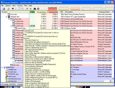

Během dvou dnů mám na třech PC problémy s procesem svchost.exe a mám zato, že se něco děje v "Mrkvosoftím éteru", protože nejsem sám - viz též viewtopic.php?f=46&t=120379 a viewtopic.php?f=46&t=120339.

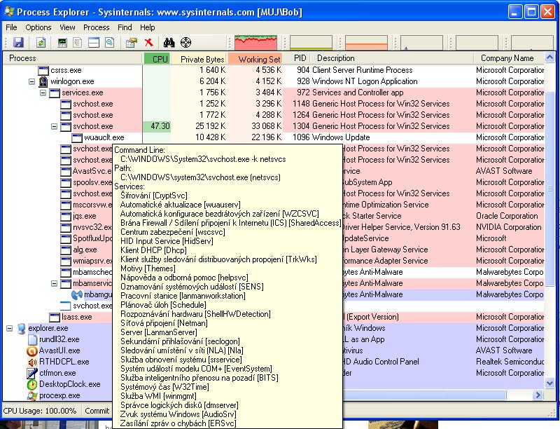

Jedná se o to, že jeden z procesů svchost.exe vytíží CPU až na 100%, čímž se PC prakticky zablokuje. Mám to u dvou PC, u třetího zatěžuje - nevím proč - jen na 50%. Z přiloženého obrázku je zřejmé, co tento proces obsluhuje a vypozoroval jsem, že zatěžování CPU mají patrně na svědomí Automatické aktualizace - PC se jakoby snaží je stahovat, ale aktualizace se nestahují a CPU běží naplno. Vir to není, neboť v jednom případě mi to dělá i čistá originální instalace. Ještě bych dodal, že PID procesu není vždy stené, a to i na jednom PC třeba po restartu.
Obrázek sice ukazuje jen něco pod 50%, ale většinu času je tam 99% - screen je sejmutý v okamžku, kdy zbytek do 100% vytěžuje jiný proces a PC je stejně prakticky zablokované. Jedná se zde o proces PID 1304
Dokázal by mi to někdo vysvětlit, popř. hlavně poradit, jak se tohoto nepříjemného jevu zbavit?

Možná něco takového, potíž je ale třeba v tom, že na té nové instalaci mám nastavené automatické stahování aktualizací s ruční instalací, dosud to na všech PC, která jsem instaloval, v pohodě šlapalo a teď najednou ty automatické aktualizace vůbec nefungují. Nainstaloval jsem jich většinu ručně, něco se pak stáhlo kupodivu samo automaticky, ale po dalším restartu nastala stejná situace jako dřív - svchost.exe a CPU 100% :cry:

Trochu upřesním prvotní údaje - PC, kde byl CPU zatížen na 50%, je v pořádku, do těch 50% to vyleze právě když se stahjí automatické aktualizace. Po jejich stažení to kleslo zpět na 0%. Takže v tomto jednom případě o byl planý poplach.
