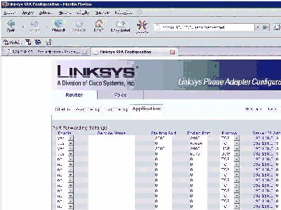

tak jsem to našel,ale s nastavením si neporadím.Tady je můj pokus:

Ten tvůj pokus nějak nemůžu zobrazit, podařilo se to někomu?

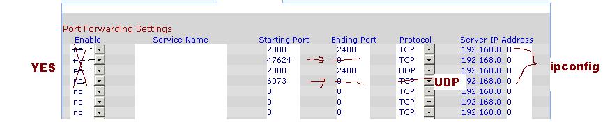

tak jsem to zkouknul a mas to skoro dobre, tady jsem to doupravil. Tu IP adresu zjistis např. v přikazovym řádku(start->programy->prislusenstvi->pri.radek) a zadas tam prikaz: ipconfig/all a zjistis tam Ip adresu kterou tam zadas.

aproch píše:Ten tvůj pokus nějak nemůžu zobrazit, podařilo se to někomu?
jojo, na posledni pokus, FF to nejde, v IE taky ne a nakonec nezklamala Opera

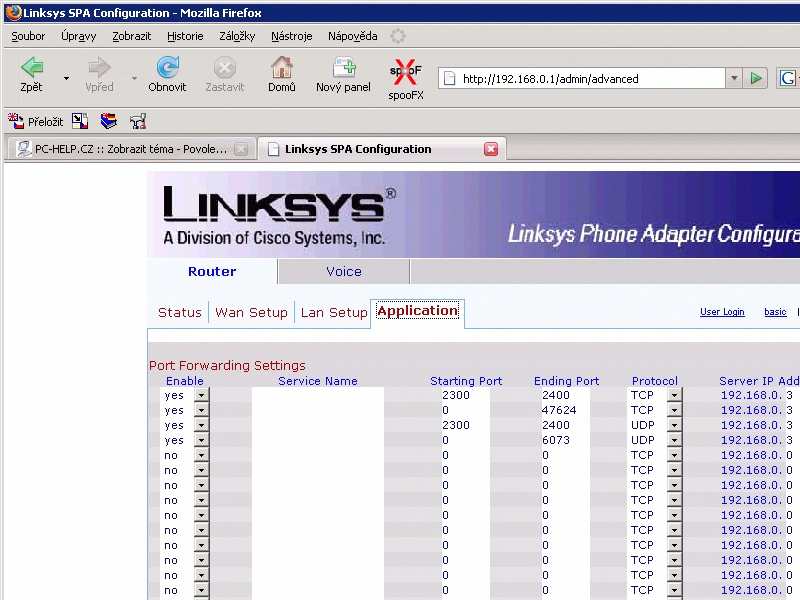

Můžeš mi to prosím ještě zkontrolovat?Díky.

Příspěvekod cybernovi » 11 úno 2007 10:06
jeste dej do tech starting port misto nuly ty sami cisla jako ending port, takze to bude
enable:yes ;starting port: 47624 ; ending port: 47624 ;protokol: TCP ; ....
eneble:yes ;stasting port: 6063 ; ending port: 47624 ;protokol: UDP ; ....
//pro ty porty 2300 až 2400 to mas dobre
