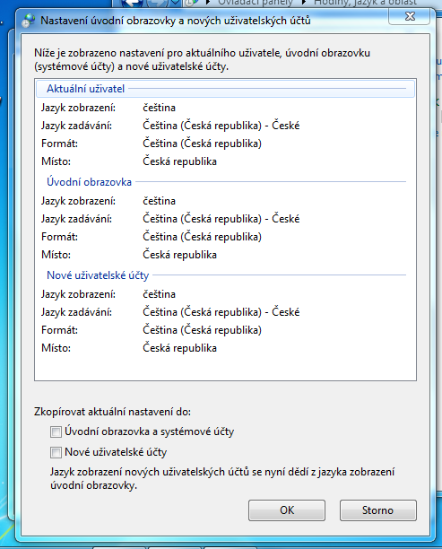

Příspěvky: 54975
Re: Windows jazyk
Příspěvekod petr22 » 05 pro 2013 19:19
Pokud je to DVD ceska verze OS a je korektne aktivovane, tak je vsechno v poradku.
Rozdeleni disku ani nic jineho nemuze mit zadny vliv na nastaveni jazyka v OS.
Podivej se jeste jednou do toho regionalniho nastaveni, jestli to nastaveni na CZ je aplikovano na vsechny uzivatele vcetne vychoziho. Takhle to vypada ze do cestiny je prepnuty pouze profil aktualniho uzivatele, takze do CZ se to prepne az po jeho prihlaseni.

Příspěvekod halogen » 05 pro 2013 20:53
TAdy je screen vše CZ. zkoušel i to zkopírování ale výsledke je pořád stejný.
